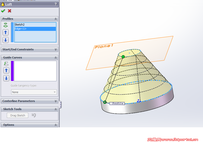

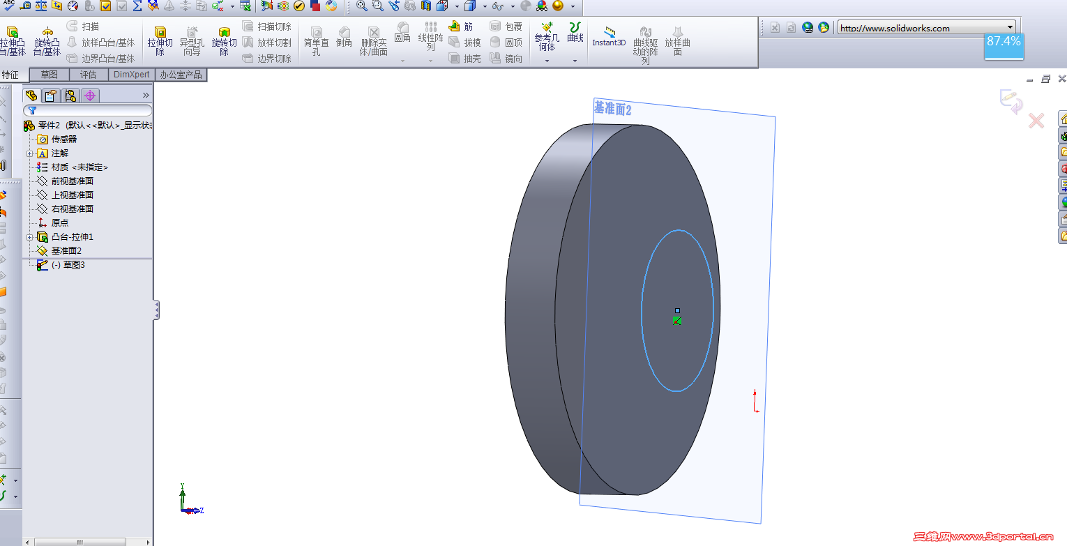

如图所示,想从基准面2上的圆与下面的圆柱外轮廓线放样为啥图标老是黑的啊
发表于 2014-1-10 09:00:13 | 显示全部楼层 来自: 中国辽宁盘锦
我说错了,我试过了,不是草图也可以的

 楼主| 发表于 2014-1-10 09:07:00 | 显示全部楼层 来自: 中国山东青岛
阿帕奇 发表于 2014-1-10 09:00 static/image/common/back.gif
2 l* r; \0 L8 N! U外轮廓必须抽取草图线4 q& _* y, [2 q( M1 {. n
sw基本都是基于草图操作的
! g) y# Q1 N7 |2 X; w7 b$ h4 K
我那个圆也是在草图3上画的啊

9 D, Q1 M. r8 g; H1 H我知道了,原来是要先退出草图然后那个图标就亮了,多谢大神
