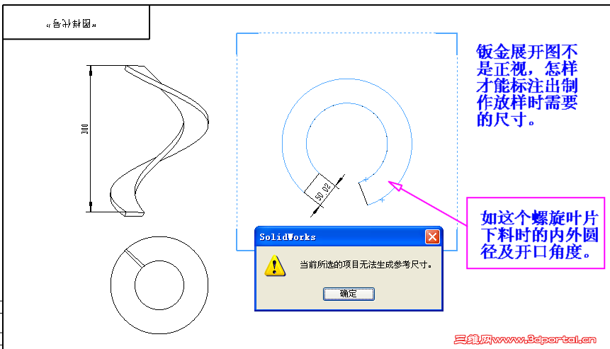

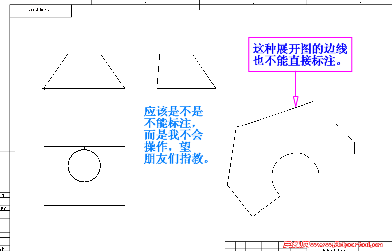

我知道它不是圆形,而是一条样条曲线。但我要按它制作下料,总得要有下料尺寸,我就是求教怎样标注下料所需的尺寸。

我很菜,大神能否详细讲解一下操作步骤,或把我下的源文件在工程图中标注一下。! d5 g7 o& E1 C' t' A4 Q/ l

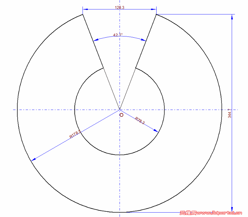

2 _' s5 ~. E9 W+ I金林钣金是可以的,我也一直用,但我想了解在SW中怎么样才能标注。0 g5 ]7 J) l3 ~0 p7 a: |
: N! q: l# h* V
这是在金林钣金中展开图,它既直观又漂亮:
+ R; y/ k/ C* O% L e2e1.PNG 4 W/ ^& y0 ^# h( r6 e5 U* G

SW是不是不能在工程图中出这样具有折弯线的图?我都是用CAD展开?!哎费事啊,多谢赐教
