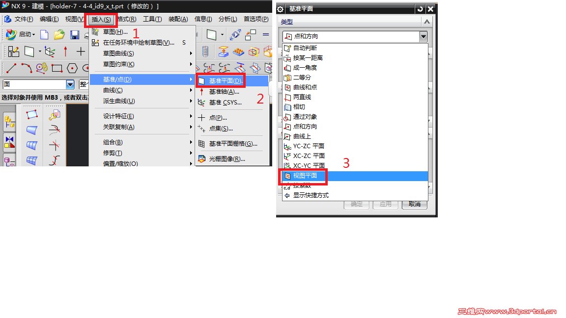

发表于 2014-3-22 13:56:29 | 显示全部楼层 来自: 中国天津
不知道你是不是要建立一个计算机屏幕平行的基准面- L6 ]3 I4 j* f: H! [
astrokylin + 5 应助
 楼主| 发表于 2014-3-22 15:36:42 | 显示全部楼层 来自: 中国陕西西安
谢谢,受教了,十分感谢
