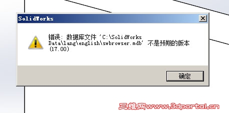

发表于 2014-1-11 09:08:13 | 显示全部楼层 |阅读模式 来自: 中国河北
先装2012,后装2014,如图2014异型孔向导出错,求助!
# u4 N: H6 W7 o, b: @
发表于 2014-1-11 09:11:00 | 显示全部楼层 来自: 中国江苏苏州
装2014的时候数据库要勾上安装,不能使用旧版本
发表于 2014-1-11 12:19:23 | 显示全部楼层 来自: 中国四川德阳
将数据库文件中的VERSION表单中的版本号改为17.02,但你的toolbox必须是SW2012及以后的。
 楼主| 发表于 2014-1-12 08:07:01 | 显示全部楼层 来自: 中国河北
问题已解决,在选项里钩选..
