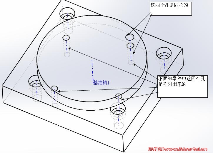

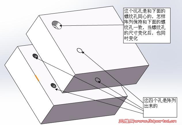

如图,在零件2上有一组4个的阵列孔,然后在装配件里有一个零件3做一个孔和它同心,那么怎样阵列这个孔使它自动进行参照的阵列。
: k' q; H; K$ D; [  Z  T( c3 s' m: E3 ^/ T
哦,抱歉说错了,是两孔同心的。
7 K- g7 {/ b, W: |" ]" o8 Y8 r 未命名2.JPG
发表于 2014-1-11 13:03:07 | 显示全部楼层 来自: 中国浙江嘉兴
话说,没看懂哪个和哪个同心。。。
 楼主| 发表于 2014-1-11 13:12:30 | 显示全部楼层 来自: 中国天津
抱歉,描述有误,修正如楼上,谢谢。

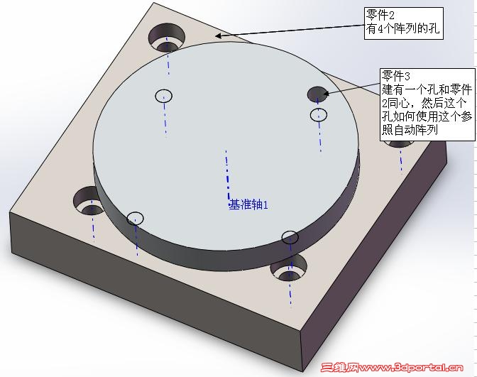

 楼主| 发表于 2014-1-11 15:30:23 | 显示全部楼层 来自: 中国天津
我想要达成的功能是和PROE里的一样,选要阵列的孔进行阵列,然后可以自动的按照参照的孔的阵列进行阵列,请各路大神指教。

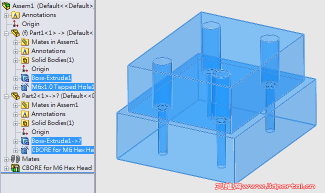

樓主是要達到『孔位自動配合』的目的吧?: ~# m/ j) U+ o$ D; h2 m/ I3 n
方式很多種,簡單介紹以下幾種,而且即便是設變孔位或是數量都沒問題。
" r4 U# d6 E# [4 w7 G1 A6 X; f/ T8 O% r: t: s5 u: k$ K
【草圖驅動陣列】8 G6 f! g; n6 i( ~+ t4 q1 X) U% h
在零件1做好M6的螺孔,然後使用草圖驅動陣列(草圖就是孔的位置)生成其他螺孔。
3 E# J% [. X9 e- m1 R在裝配底下編輯零件2,鑽好一個Ø11的孔之後,再一次使用草圖驅動陣列,  V6 j5 S; m' c, d3 C) h
此時的草圖就點選方才零件1中的那個,無需另外再繪製。- S' {6 J8 P; D
由於引用的是零件1中的草圖,所以當草圖有變化,無論位置或數量,零件2的孔也會跟著改變。

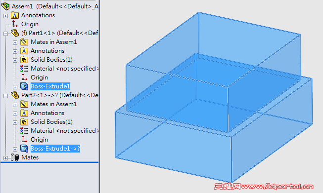

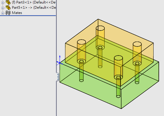

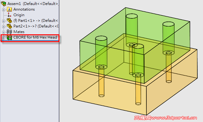

: I$ S( x& X- S3 O6 Z, b9 R第二種方式,善用『孔系列』。如下圖所示,' N- e2 a: R6 U
鑽孔前,兩個零件都各只有一個拉伸特徵。
2 u' n9 U* p* l3 Q, Z$ @4 ?+ U. e在裝配中使用孔系列,一次生成所要的位置草圖,孔的設置方式按步驟說明即可。
3 i5 n( S7 L+ T  S5 U' z& B完成後兩個零件各自生成孔特徵。
0 L% |* r) J0 f: B" u+ W1 G6 b. U6 f. x  L% \+ u8 P8 I

4 m  Y% q5 |3 E' u  }% @ 2014-1-20 下午 01-48-43.png 9 F  N  N7 Q( ?
. G8 K$ d& i: c
6 ]7 Z+ I2 P& _$ p+ |+ {
阿帕奇 + 3
