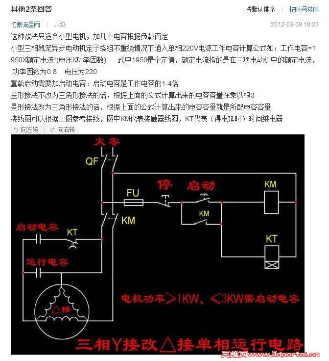

我有一台变速箱,一般是接1.5KW380V的三相电机。但是有的地方没有三相电,只能接220V。请问如何处理好?& S* d$ k( [/ L# E& w2 I3 r
1、据了解可以用1.5KW380的电机,通过不同的接线法,可以使用220V的电压。这样经济么?(假如这样降低功率后可以用)。

发表于 2014-1-13 08:46:51 | 显示全部楼层 来自: 中国湖北潜江
这里可能有一个误区,三相电机需要接入三相电,而不仅仅是电压的问题,而通常所说的220V只是一个单相电,当然你可以使用装置将单相电变为三相电,再接到电机上,这是可以的,但没听说过可以将单相电直接用到三相电机上的。
/ `2 ]: G8 x, F  N如果你的设备一定要适用于单相220V的地区的话,建议你还是换个电机,至于电机与减速机的匹配,这需要查电机手册了,上面有电机的外形及连接尺寸。
发表于 2014-1-13 15:44:13 | 显示全部楼层 来自: 中国辽宁沈阳
按网上说加几个电容即可,注意电容耐压。下面是贴来的,供您参考。

发表于 2014-1-24 11:03:56 | 显示全部楼层 来自: 中国江苏镇江
楼上的,你那种接法很显然不合适,会造成三相不平衡的,而且电压也不是电机的额定电压380V,这种情况,往往需要整流
发表于 2014-3-13 09:02:36 | 显示全部楼层 来自: 中国江苏常州
用一台220进线,带三相电机的变频器就可以解决了。
发表于 2014-8-7 17:51:18 | 显示全部楼层 来自: 中国江西宜春
用一台220进线,带三相电机的变频器就可以解决了,但是必须把原来电动机的星型接法更改为三角型接法(适合小功率电动机)
