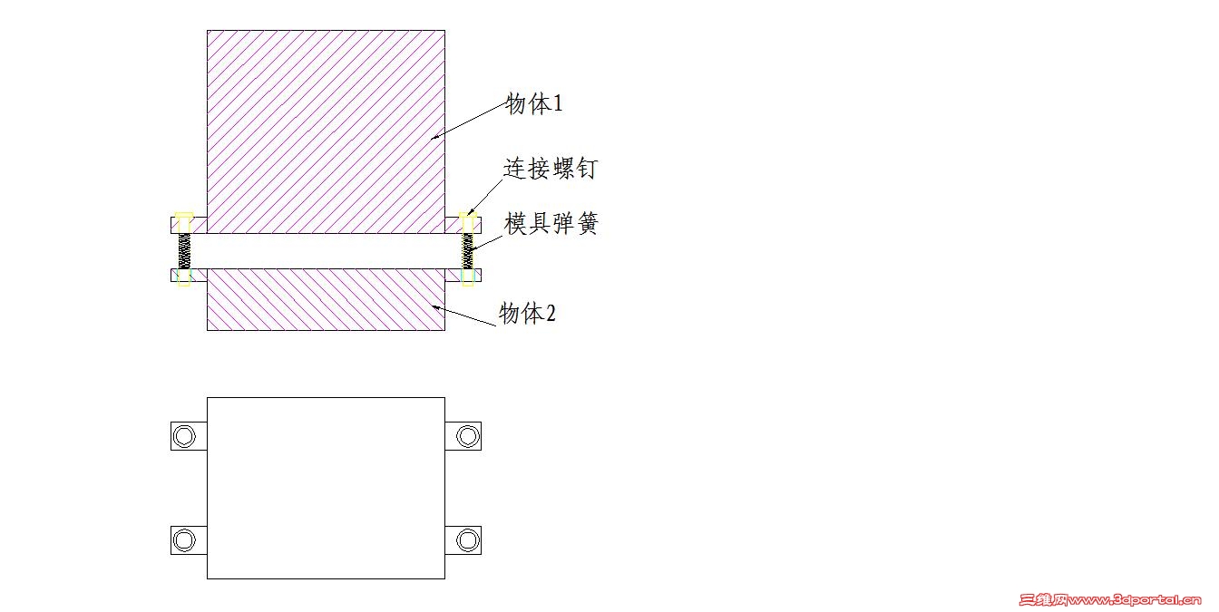

如图中,有物体1和物体2,中间用螺钉连接,同时中间有调节弹簧(模具弹簧),物体2重量50公斤左右,物体1悬挂起来的,请问,调节螺钉的时候能够调节物体2的水平角度吗?使用的是高强度模具弹簧,只要实现微调5毫米高度就行。这种结构是否合理?

可以参考一下调整垫铁的机构

发表于 2014-1-11 16:31:26 | 显示全部楼层 来自: 中国湖南岳阳
不知道你为什么要这样调整,直接用四个螺栓——螺母调节也可以。

 楼主| 发表于 2014-1-11 16:38:09 | 显示全部楼层 来自: 中国山东济南
TKG-09 发表于 2014-1-11 16:31 static/image/common/back.gif
$ {% r# [5 v6 K: n7 D3 l' r不知道你为什么要这样调整,直接用四个螺栓——螺母调节也可以。
$ a6 D" M, |: s& }0 j6 b" d% y4 [
用中间的弹簧是为了起到弹垫圈的左右,能够压紧上下两个物体,不让他们晃动。。。因为螺栓和螺纹孔之间有间隙的。
发表于 2014-1-11 17:49:06 | 显示全部楼层 来自: 中国山西太原
物体1悬挂固定不动,物体2由螺栓吊在物体1上,调整螺栓的松紧能改变物体2的角度。如果物体1放在平台或地面上,物体1由弹弹簧支撑在物体2上,调整螺栓的松紧就不能调整物体2的角度度。

发表于 2014-1-11 23:53:46 | 显示全部楼层 来自: 中国湖南长沙
三个点确定一个平面,所以我觉得没必要四个点,可以用三组拉簧+细纹螺丝的方式就可以。呈直角排列,调水平时就可以分X和Y方向来调节水平面了。可以参考光学仪器中普遍使用的水平调节台的结构,只是那是轻型,你这里要设计成重型的。
发表于 2014-1-12 08:26:32 | 显示全部楼层 来自: 中国浙江台州
是否可以只调一边呢?两边都调,不方便操作。

: p/ y- j; N- ^  @7 m: c不清楚工况,凭想像提个建议啊。既要物体2的水平角度可调,还不允许两物体存在相对位移,何不将它们的连接作成关节型式,换言之,作成球面连接。这样做,调整的角度是任意方向的,调整好角度后,旋紧螺栓就可以了。

楼主的机构是小范围调正,不需要球形铰接。并且可以用表测出调正量。
