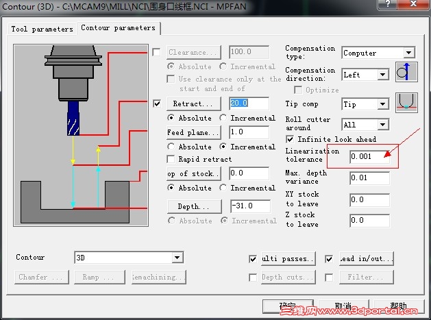

  不知道各位用MC的朋友在加工的时候有没有用过从曲面中提取出来的曲面曲线编制过2D刀路?总感觉上从曲面提取的曲线编程,刀路会一棱一棱的,请问大家是如何解决这类的问题?还望大家分享一下经验,谢谢; q3 [. ^) _/ J

发表于 2014-1-14 09:02:35 | 显示全部楼层 来自: 中国广东东莞
那些记忆 发表于 2014-1-13 22:41 static/image/common/back.gif
: T9 ?  E, v) O/ B. L4 L. H9.1版本,还请师父给些方法。
) P( u& \% j) s# k8 C
把線的公差設小點,如圖框框位置....8 Y' s% f; C( X. w

! {) Z; \4 d; v$ ?  ]4 P  I2 e对于你提出的问题,其实大部分用MC的朋友都出现过,' u  D8 n$ K& v; p) n
解决的办法有很多种,
4 E- ^1 P+ \$ T+ O第一种:如果上平面曲面曲线出来的线是曲线,而不是直线和圆弧形你可以从侧面提取线,若是侧面提取出来的线,也是曲线的话,你需要打断,然后直线部分,用任意线描线,圆弧部分,用3点画圆来描圆弧,误差基本在0.03以内。
( ?9 b0 a) \' \& d2 x) C第二种:导入到其他3D软件,提出你需要的线,然后转出来的时候,一并保留。
$ I! f$ Z8 S0 `& g0 }" Z% N
: x. s/ r" _9 B; {千万不要用你取出来的这段线做刀路,
2 ^- }* A; g4 \+ {因为机床跑程序的时候,会一抖一抖的,还浪费时间,工件表面也很难看。# r' d& @9 g- f7 P* Z7 V
大家有什么其他的方法,我没想到的,请跟帖说明。- n' ~9 a% A' i! z9 @5 }3 V0 E

发表于 2014-1-21 20:59:55 | 显示全部楼层 来自: 中国天津
楼主的情况刚开始学时遇到过,后来查看后处理程序时发现程序是点到点的走而不是G02,G03的走,因而产生抖的现象,想办法把曲线改用直线和圆弧接近替代可大大减少抖的现象。方法呢楼上各位说的很清楚了。
