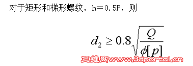

楼主现有一个问题,想请教各位大大
# T* t' P8 M" c. r  E' n5 Y; M3 z在设计滑动螺旋传动过程中第一部分是耐磨性计算,大部分资料讲述的是如下的一段话:, S+ \4 q. [$ l6 D4 F+ t- U9 A
滑动螺旋的磨损与螺纹工作面上的压力、滑动速度、螺纹表面粗糙度以及润滑状态等因素有关。# Q- a8 ?1 m' u! p8 U
其中最主要的是螺纹工作面上的压力,压力越大螺旋副间越容易形成过度磨损。因此,滑动螺旋的耐磨性) g2 q0 H3 f2 `1 k" S; P  n1 q
计算,主要是限制螺纹工作面上的压力p,使其小于材料的许用压力。
) z% m2 y# x# u* S1 M6 a& e计算公式是:
' y  P9 M* k) V6 C  U; a& j QQ截图20140111214545.png 7 `% M1 l( m# \; L/ m3 O4 g4 o
其中d2是中径,Q是轴向载荷,p是许用压力
+ E8 H: T1 A& m) `$ x+ h我的问题是,这个轴向载荷Q是不是应该是动载荷,如果我设计的滑动螺旋传动螺杆,静载荷与动载荷不一样大,是否取动载荷比较合理,还是取两者中的较大值?
