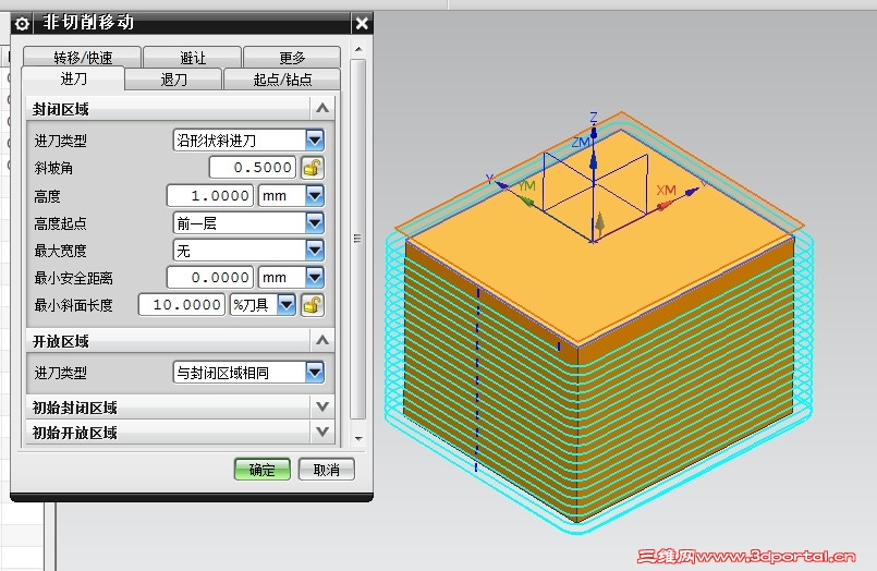

      UG8.0       2D轮廓螺旋铣怎么设置

看看这个,是不是你要的结果

大师这是用的平面铣还是固定轴

UG   没有螺旋铣    选择轮廓仅加工底面   设置螺旋进刀就可以
发表于 2014-2-21 08:38:50 | 显示全部楼层 来自: 中国上海
那怎么都是切削进给的颜色啊?
