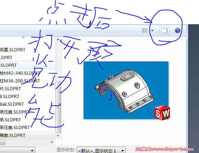

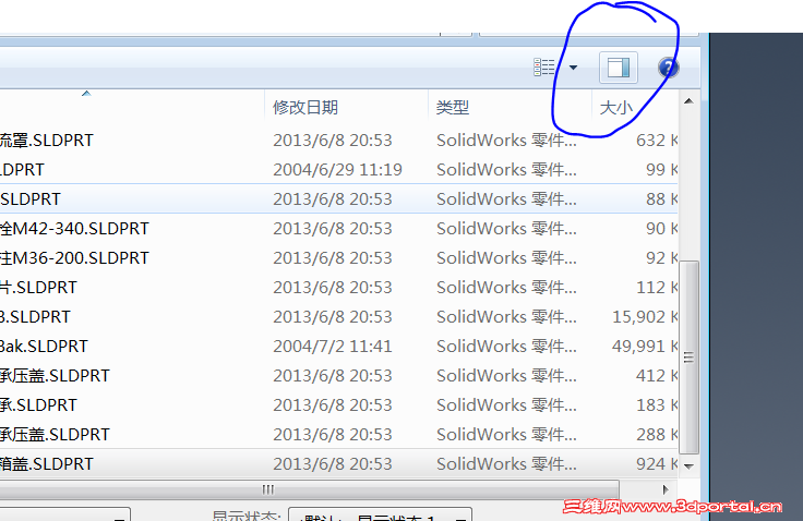

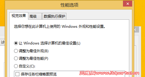

发表于 2014-1-13 16:31:48 | 显示全部楼层 来自: 中国广西桂林
如图,在系统高级设置里设为如此,就可以在我的电脑里预览了,但你要打开预览功能,WIN7以上版本系统。
发表于 2014-1-13 21:11:07 | 显示全部楼层 来自: 中国广东
好像有些零件可以有些不可以。可以的放大也能看的到预览。楼上的这位能说的具体点嘛
发表于 2014-1-13 21:40:52 | 显示全部楼层 来自: 中国广东揭阳
这样吗
这样吗
是这样吗

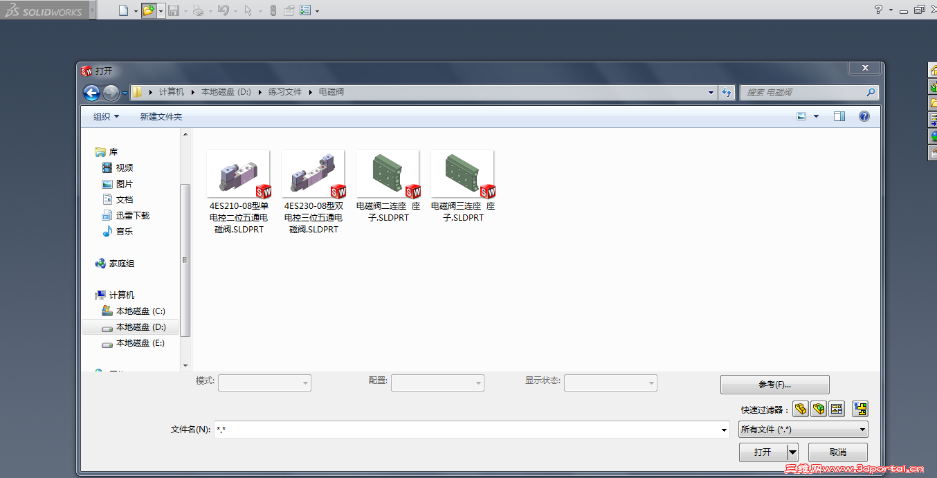

发表于 2014-1-13 21:41:57 | 显示全部楼层 来自: 中国陕西西安
本帖最后由 我爱用acad 于 2014-1-13 21:45 编辑 5 K# z; n: Q/ f/ A* Q# Q1 n
' H+ k8 C! |: D  k在SW中可以打开预览功能:
: a+ M: M8 u* \0 ]$ h( `ctrl+o,出现开启对话框后,如下图示。
