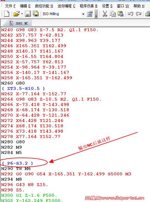

修改后处理增加刀具名称和加工深度 求大神解答   X5的哦, v# B& [+ }0 K- N* }% C

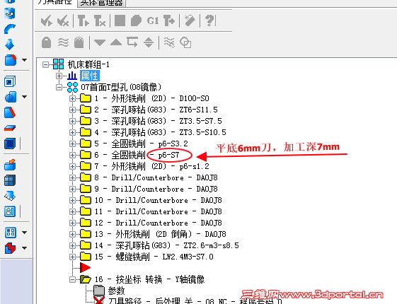

我用的是X6,也想实现类似的功能,但没有找到,只能在每个路径中加注释。。。。。如下图
9 {3 N0 g7 T) {9 s/ u6 K2 i: n 图像 1.png
( [6 N6 w) z/ `) Q3 [( y" f/ z8 f 图像 2.png

发表于 2015-1-19 21:12:10 | 显示全部楼层 来自: 中国广东深圳
后处理发上来啊,刀具信息比较好改,深度的话要看后处理有没有相应的变量,改起来比较费劲呢
