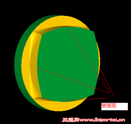

/ R6 L3 ~* \, H1 M, V9 |7 J* \! P如附件!!小弟在廠內四軸加工遇到一問題,想在一圓柱材料銑一四方塊,怎樣加工都不行,請好心大哥幫幫小弟謝謝
產品
產品
四個面變圓弧
四個面變圓弧

附件的圖只是成品的一部分,須在四軸加工

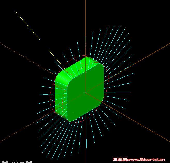

本帖最后由 i_king 于 2014-1-15 20:50 编辑 8 z" V' J! P% ^4 Z, ~' T8 [# e. k
1 M3 i7 Z+ H, U% ^7 F
看看 行不行9 C2 b; {; e) K( _6 r5 R9 N+ t  }

這樣稍微還可以但加工時間可能會常一點,不知道有沒有更好的方法?

换个方向
