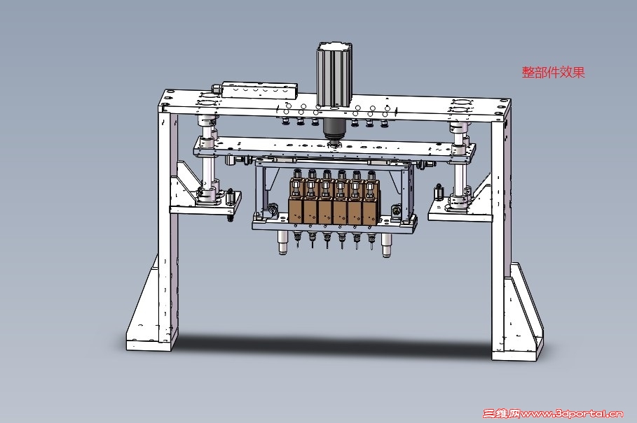

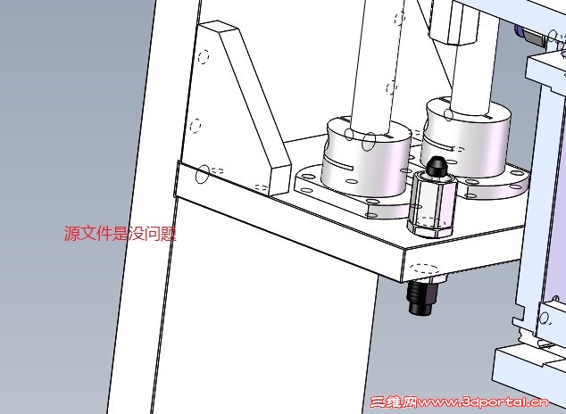

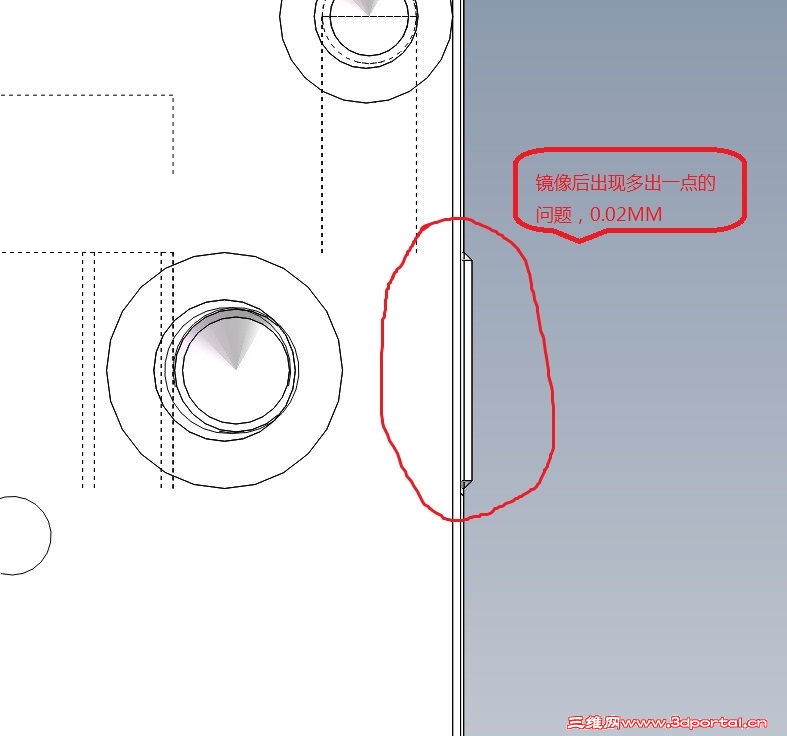

不知道大家在装配体中使用镜像命令的时候,有没有遇到过类似的问题:源零件之间没出现干涉,但是镜像后出现干涉和偏移位置(经常出现零点几mm偏移)!
整部件
整部件

镜像后
镜像后
, z- F, E# o" `
源件
源件
: I" _8 w; W5 Y' [基准是没问题,因为我的同事也时常会遇到这种问题,不知道大家有没遇到,会不会与D版有关!正版用户怎么看!

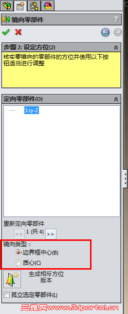

发表于 2014-1-20 08:26:27 | 显示全部楼层 来自: 中国浙江宁波
楼主  是镜像类型选择问题,sw2014里可以解决了, 用边界框
2 {, ~+ O" N4 l, O) a( m! v/ z  因为你的零件不是完全对称的$ Y/ l) @9 m/ N* w4 ~/ }4 z
 楼主| 发表于 2014-1-20 09:07:57 | 显示全部楼层 来自: 中国广东深圳
杀苏 发表于 2014-1-20 08:26 static/image/common/back.gif6 h$ O! b* h# h9 d3 Z0 \7 }( Q- o
楼主  是镜像类型选择问题,sw2014里可以解决了, 用边界框* u- E- q5 ?; Y! G. ^, v
  因为你的零件不是完全对称的
5 o$ g# E$ @8 ~2 S有可能,都是非结构对称零件镜像(只是安装位置对称)才出现这样的问题,生成对称结构零件是不会出现这样的问题!/ y- [  k8 Q4 r' x
现在用的是13版,看来要试下14的了!
