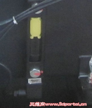

发表于 2014-1-18 16:58:22 | 显示全部楼层 |阅读模式 来自: 中国天津
液位开关跟液位计是不是一体的" ^' n2 l- t: `; I4 j# @! p
+ f8 Q1 q$ z! a" Y
液位开关是什么类型的
% a! i) Q, d  @6 C0 t' O8 @

 楼主| 发表于 2014-1-24 15:27:30 | 显示全部楼层 来自: 中国北京
steven_pang 发表于 2014-1-24 09:13 static/image/common/back.gif3 Z9 v- d; h. R% J9 t0 l
液位开关 没听说过啊  哪位大师知道 可以来说说  我也学习下
4 f: t9 C: T# H0 R; d& W" D$ x+ q4 H这个图片 是油箱液位显示器 下面的 插头 应该是液位开关的 8 |+ f& A1 b2 \+ v' s3 n& O
插头
插头
发表于 2014-1-24 16:00:29 | 显示全部楼层 来自: 中国山西太原
液位计有带液位开关的,液位开关也叫液位传感器,当液位到达某一规定液位触点时,泵的电机就通电启动,将液体输送走,当液面低至一定值时,触点又使泵断电仃止输送液体。这是液位自动控制装置。

 楼主| 发表于 2014-1-24 16:11:56 | 显示全部楼层 来自: 中国北京
恩  可以啊 跟我猜的差不多  不过这样的型号不太好找
* }0 s/ i5 M6 m  X大侠能给我推荐几个厂家吗  液位计不要太大  谢谢喽

液位计是液位计,液位开关是液位开关,前者用来人为观察,后者用来参与系统的控制,当然有将二者合二为一的,只不过将后者附着在前者之上。
 楼主| 发表于 2014-2-8 11:15:28 | 显示全部楼层 来自: 中国辽宁本溪
我市我 发表于 2014-1-26 16:58 static/image/common/back.gif
$ }5 K6 y& O2 |- m# r液位计是液位计,液位开关是液位开关,前者用来人为观察,后者用来参与系统的控制,当然有将二者合二为一的 ...
( c5 A3 N0 b' T1 f8 A是哦  但是液位计在油箱下面  控制低液位的液位计
3 |) C5 n& K8 }- a7 r% O" y" O能给推荐个厂家吗
发表于 2014-2-12 16:21:50 | 显示全部楼层 来自: 中国山西临汾
西安重工,温州黎明等,按JB/T7340生产的不错。
