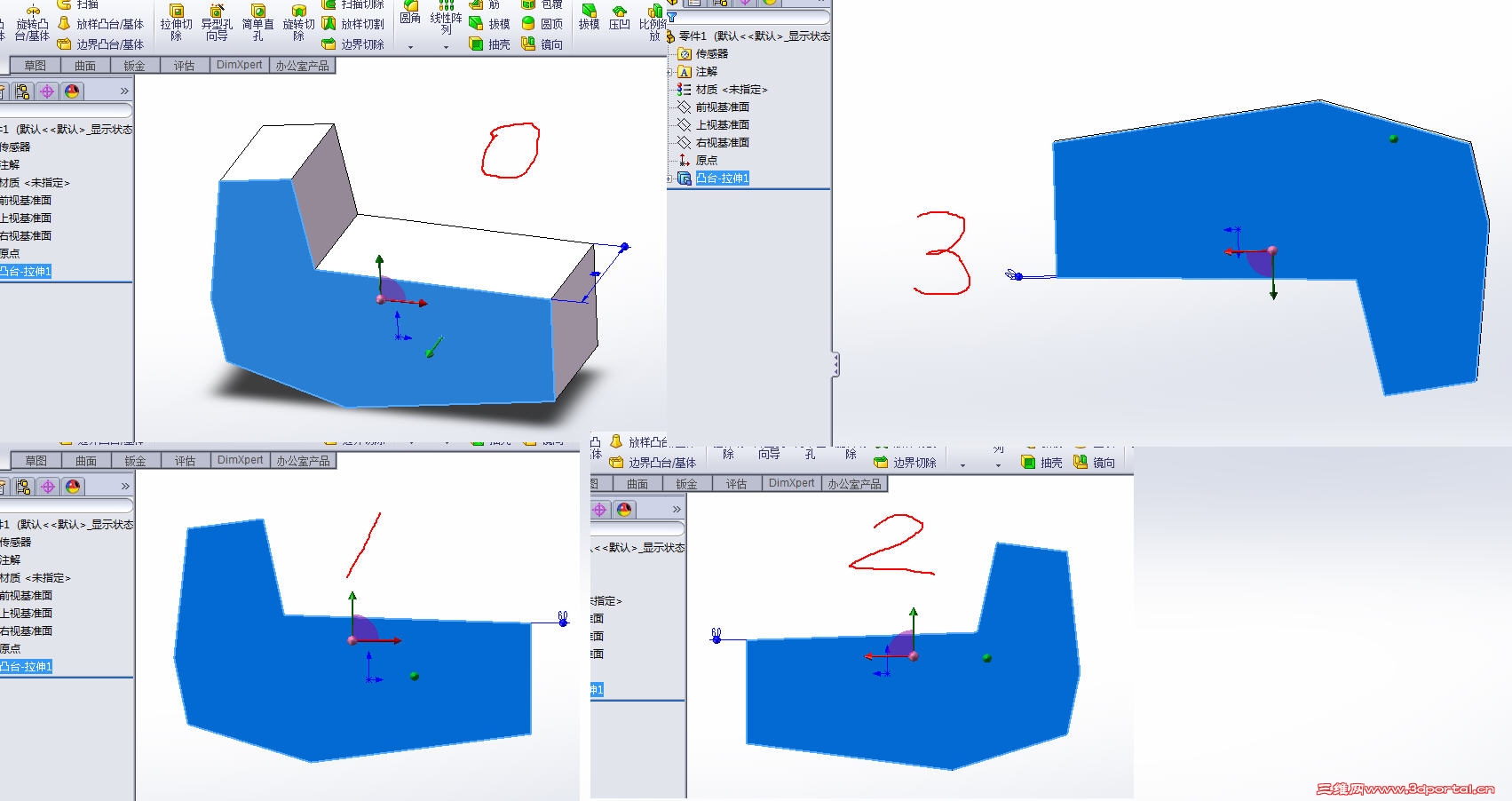

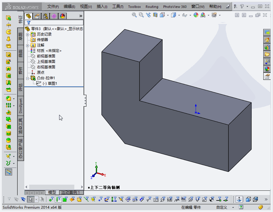

- q+ J8 Q9 u/ n0 D+ n- |  @% E比如我在前视草绘了一个图形,然后拉伸,如图0.
* K& Z4 \6 P5 I2 g按两次正视后分别是图1和图2.但都不是自己想要的。但有时建模自己的习惯是图3这样的视觉,要正视它,那要怎么做才能做到正视于像图3这个样子的呢?8 h  `% W$ |2 M, W

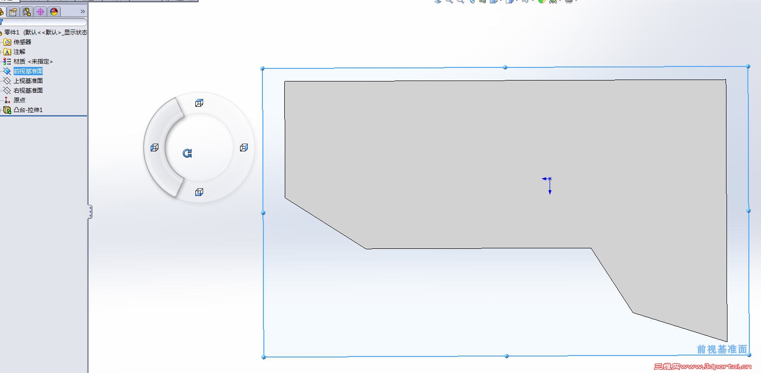

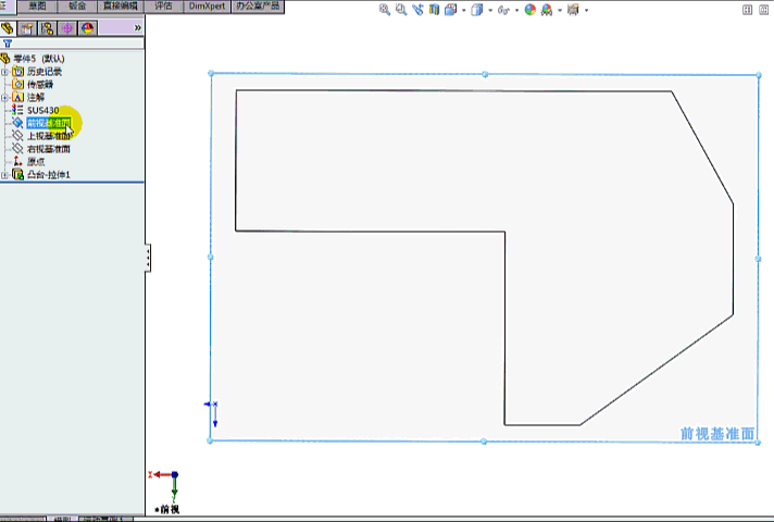

显示基准面,点基准面,右键,选转,保存为自己需要的视图6 F+ ^+ h6 |1 a* z! M) f4 g

( \" d! a) o( S% C" e两个方法,任选其一:& q6 ^  j7 P* |1 v
: v# d; a" b  e; W' p# [$ z6 v* S
asdolmlm + 2
发表于 2014-1-18 21:44:35 | 显示全部楼层 来自: 日本
. b4 \. f& R5 z 无标题.gif 4 n) \, S4 `* b  M! C, m
asdolmlm + 2

4 y5 d3 ?" C1 n. l6 F" k- _怎旋转180度啊?我的是2012版!

6 N, [$ S- j5 v! c6 L% K* r3 p0 V显示基准面,点基准面,右键,选转,保存为自己需要的视图
8 n& F4 z( }% b& m对,就这样!
* ]6 |* b  v$ O% j5 h2012版,右键只有上下左右。翻转是翻转了,但如何做到180度水平翻转啊!7 R9 w. [! {4 C% H3 p5 t1 c" a

7 f. _: }6 ^' l“Alt”+方向键

6 P* M; U! e4 `9 i2 E1 @" _6 x$ t3 y6#两方法本质一样的吧,都要旋转

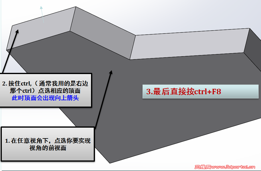

) J6 l' [+ V& I. m4 C9 K, }2 v我加多一种,这跟Pro-e里面出工程图类似,但是对LZ这个图不大适用
  L: A: @% Z  Q
  |8 y, }. w; }3 h( C% }我在一般的零件里面经常用,非常快! A1 m. m$ D: Y8 b  w
此方法要求零件要有两个正交的面
& J. t- ^" [4 G! B" |4 p
% W; V0 R+ m$ J+ Q
正视图方法之一
正视图方法之一

如果LZ是要工程图里面做这个就更简单了,工程图里面有旋转功能,并且可以输入旋转多少度

shift键+方向键
