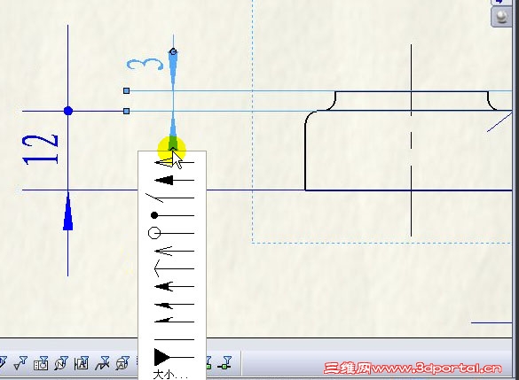

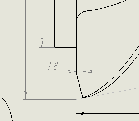

如图,教学片中单击右键调出的,2012可以吗?如何才能?求助。

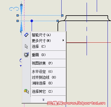

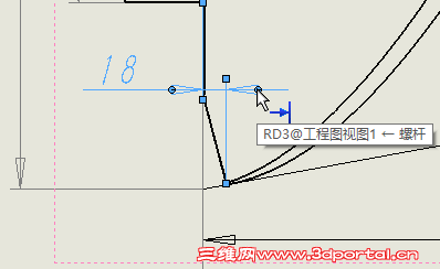

0 S: o0 v) y$ v: z- I1 t, A. n) }; R左键点在箭头上,然后点右键就出来了。
0 g2 U: Q, j, p: p在箭头上点击鼠标左键后,将鼠标光标移到下图中的位置,再点鼠标右键就出来选择箭头方式了。

 楼主| 发表于 2014-1-19 18:02:25 | 显示全部楼层 来自: 中国河北
试了几次,怎么老是这样,需要什么设置么,谢谢!
 楼主| 发表于 2014-1-19 18:06:12 | 显示全部楼层 来自: 中国河北
解决了,必须使自己标注的尺寸。。谢谢
发表于 2014-1-19 18:55:30 | 显示全部楼层 来自: 中国山东莱芜
箭头处出现圆点后,点右键
