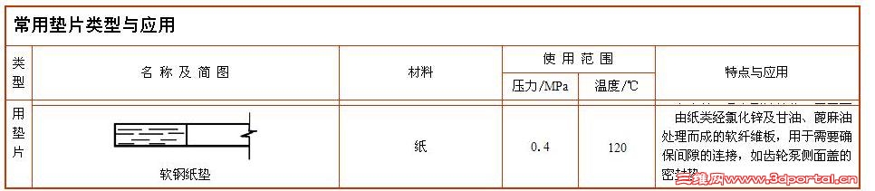

常用的有青壳纸、牛皮纸等,有时候也拿描图纸作调整垫用。

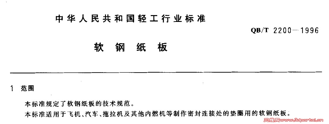

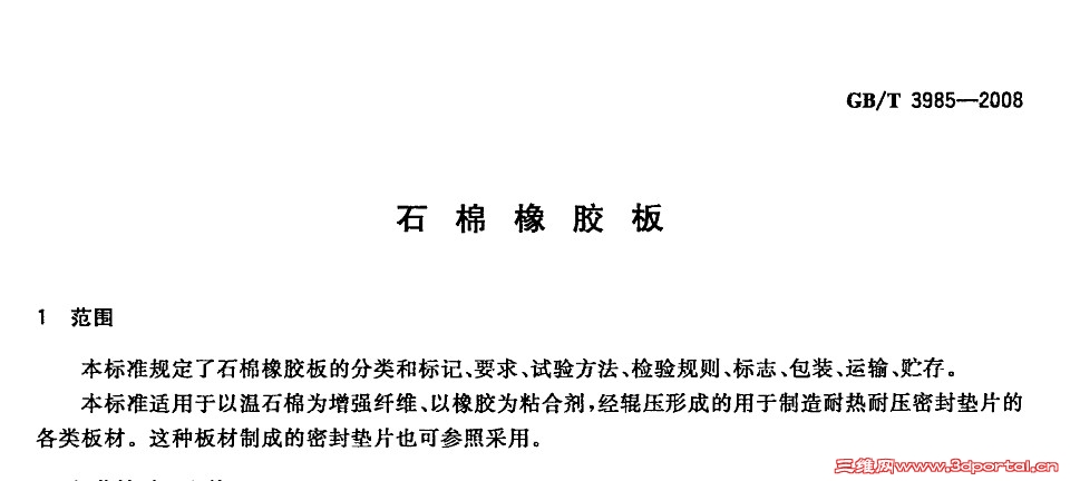

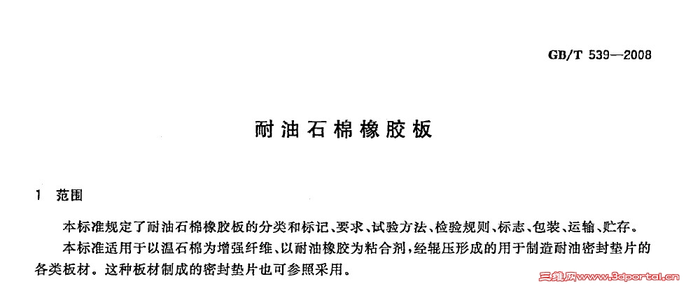

石棉橡胶板、耐油石棉橡胶板、软钢纸板

现在纸片已很少使用,过去用的纸垫片一般叫钢板纸或青壳纸,因颜色是青绿色的又较硬,所以叫青壳纸,实际上就是电工绝缘纸,这几种叫法很普遍,没必要强求个学名。

我们单位作耐油石棉橡胶板,主要用于间隙调整用,起调整垫片用,密封用密封胶等,现在出口国外的,一般不让用石棉的,(主要是环保问题),现在正在找替代品
