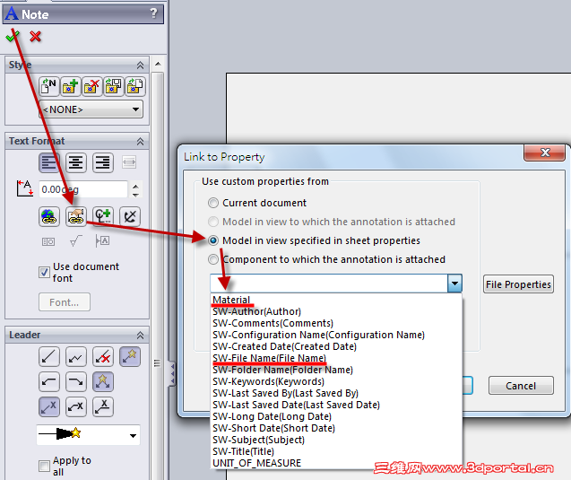

v工程图中标题栏如何与三维模型中的名称,材料等挂上,自动填写.

其它属性类似方法制作。

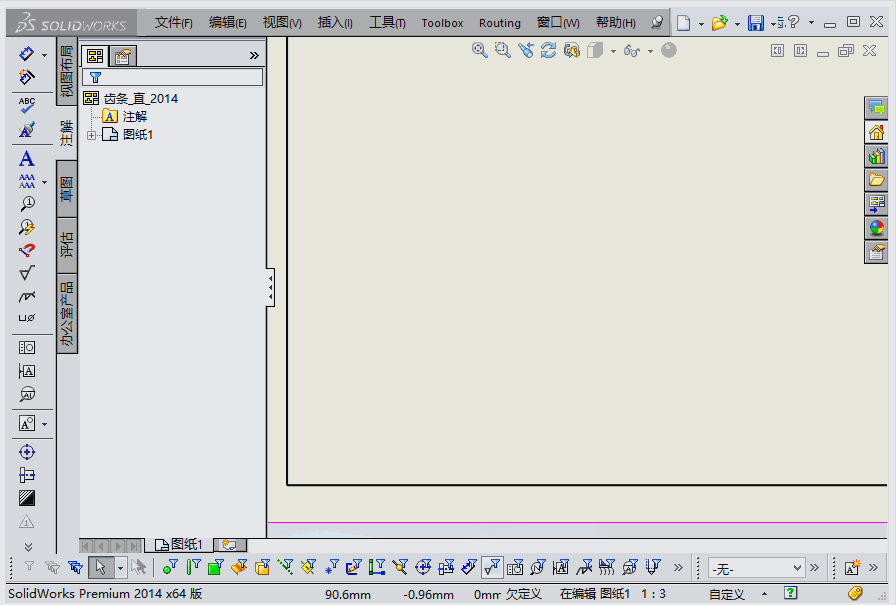

发表于 2014-1-21 09:53:56 | 显示全部楼层 来自: 中国台湾

 楼主| 发表于 2014-1-22 13:27:34 | 显示全部楼层 来自: 中国河北
我的意思是,三维模型的零件名称;材料牌号等直接输入到工程图标题栏相应的名称下..谢谢各位关注..

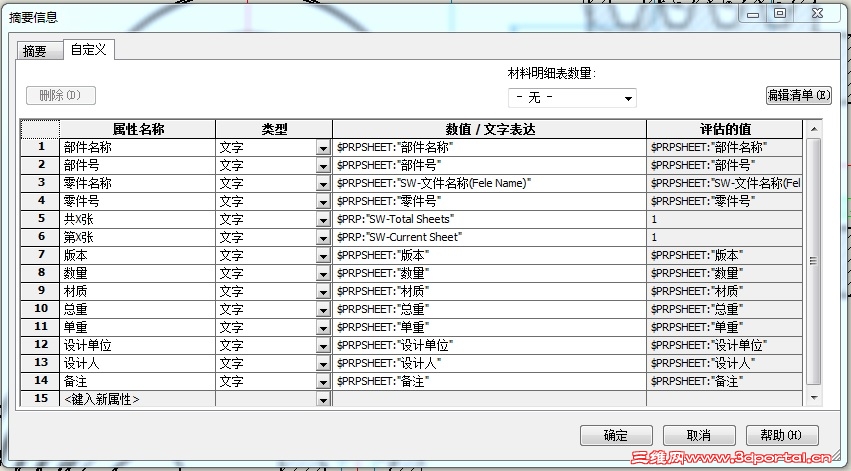

发表于 2014-1-22 21:02:13 | 显示全部楼层 来自: 中国广东惠州
还要在工程图和零件模板里面属性加上以下内容:http://D:\\Pictures\\QQ截图20130403215839.JPG
发表于 2014-1-22 21:03:25 | 显示全部楼层 来自: 中国广东惠州
刚没发好,现在补上。
发表于 2014-1-22 22:37:10 | 显示全部楼层 来自: 中国四川攀枝花
jywbh 发表于 2014-1-22 13:27 static/image/common/back.gif
( m* D/ @8 ^- ~: @) x我的意思是,三维模型的零件名称;材料牌号等直接输入到工程图标题栏相应的名称下..谢谢各位关注..
+ H1 N# P+ x) Y& U8 s0 c5 e你把标题栏里的文字按我在2楼演示的方法添加上链接,保存为模版,以后直接调用就可以显示相应内容。
发表于 2014-1-23 20:10:44 | 显示全部楼层 来自: 中国广东深圳
大地勇士 发表于 2014-1-22 21:03 static/image/common/back.gif% |; C8 B7 D4 m5 I% D; D
刚没发好,现在补上。
& D8 G8 U9 s, _; M1 R
你觉得你添加的这么多自定义属性都用得上吗??你填的这多么自定义属性,在出图时,有几个是真正用得上的??
发表于 2014-1-23 21:05:46 | 显示全部楼层 来自: 中国广东
NC@jiang@nan 发表于 2014-1-23 20:10 static/image/common/back.gif
7 Q+ m5 U- f+ f9 T* N* \2 y0 V你觉得你添加的这么多自定义属性都用得上吗??你填的这多么自定义属性,在出图时,有几个是真正用得上的 ...
' I  t1 r& e& z6 i/ ^) K只要别人写了肯定是可以用的嘛。你知道怎么弄就可以管别人干嘛呢
