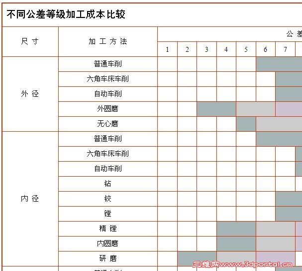

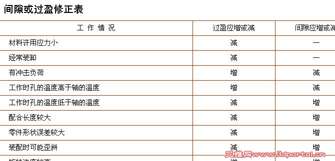

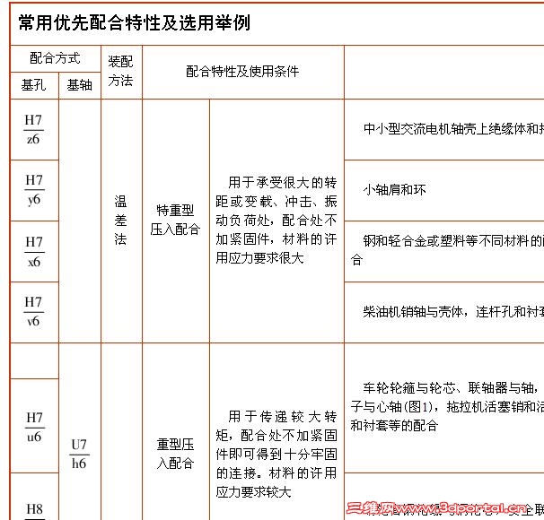

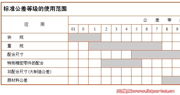

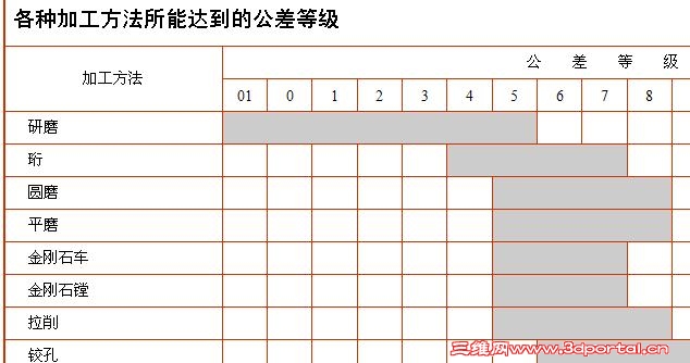

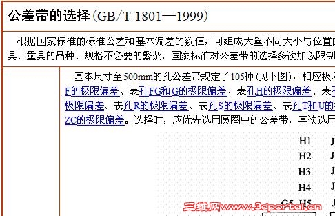

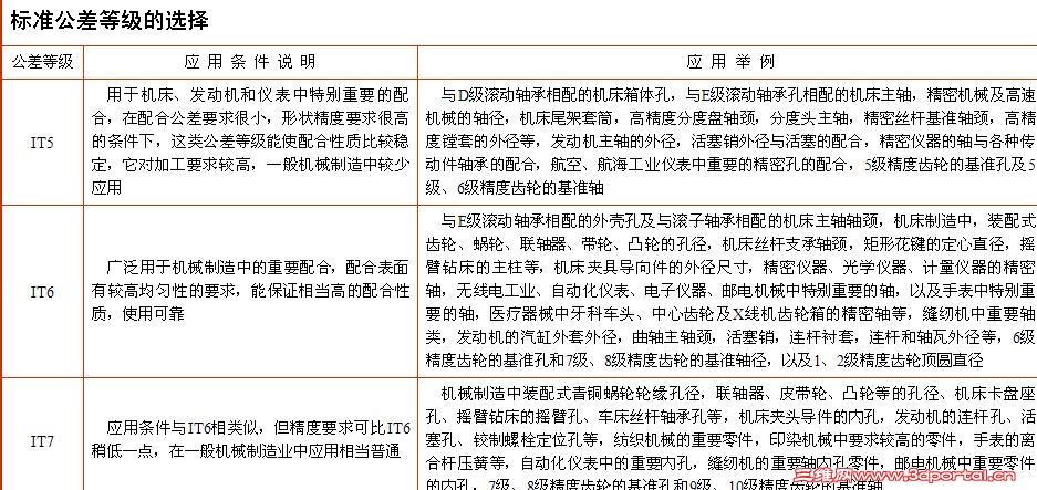

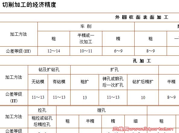

发表于 2014-1-24 08:33:39 | 显示全部楼层 来自: 中国天津
建议楼主收集以下资料。& Q% T4 z: y, e3 g0 W
, q: [- {' R4 {, A 2.jpg 5 D7 n( F1 d! V" @3 b6 v
3.jpg ; I1 C4 j- F, ~0 t" w' k8 K
+ a- w7 ~6 K, X5 K+ b- t 6.jpg 6 g1 V/ r. y' z! T
9 s4 ]6 T# C, Y" i9 G! ~ 8.jpg 5 i9 y9 o% k  B5 Y( h  t( F9 @- i
参与人数 1三维币 +4 收起 理由
plc + 4 应助
