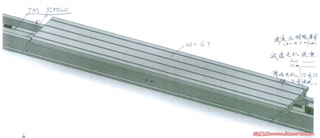

请大家教下我怎么对电机进行选型,最好有个公式可以推到下。4 r* M" c/ Y  ~* J0 f
研磨的导轨滑行,梯形螺杆传递动力,速度无要求(一般2~4m/min都可以),请问电机一般怎么选型,功率多少,扭矩怎么计算的?- o5 {, C9 _# b& o7 j; v& p$ v

 楼主| 发表于 2014-1-24 14:29:26 | 显示全部楼层 来自: 中国江苏常州
很多计算都是伺服电机的计算方式哇,想知道就普通电机+减速机能用在图中的情况下吗?有没有普通电机选型的简单公式。
 楼主| 发表于 2014-1-24 14:32:31 | 显示全部楼层 来自: 中国江苏常州
一般像这种平台移动电机大家都是选的什么牌子的减速电机呢,多大功率。

发表于 2014-1-24 16:26:17 | 显示全部楼层 来自: 中国山西太原
1  首先要知道梯形丝杠带动研磨的导轨滑行所需要的扭矩T2,再算出减速机输入端即电机所需加的扭矩T1。& z( U; @" B$ P# ?+ m. w7 O
2  根据导轨移动速度、丝杠参数,算出电机的转速n。9 W0 G! U+ r$ j+ m  [
3  电机功率P=nT1/(9550η),式中η为效率。算出功率后还要向上选取电机的标准千瓦数。

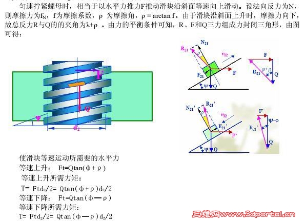

"梯形丝杠带动研磨的导轨滑行所需要的扭矩T2",请问T2一般如何计算?
发表于 2014-1-25 10:24:15 | 显示全部楼层 来自: 中国山西太原
本帖最后由 gaoyns 于 2014-1-25 10:42 编辑 ) f  _* d* P+ z: R/ A7 y
zgwin0919 发表于 2014-1-25 08:08 http://www.3dportal.cn/discuz/static/image/common/back.gif
4 e2 O0 p# p) ^& `8 `5 ?"梯形丝杠带动研磨的导轨滑行所需要的扭矩T2",请问T2一般如何计算?
6 j& j1 i( y7 C+ B
' k5 _/ R8 n: D2 G& A' G& R2 c
1  要计算梯形丝杠带动研磨的导轨滑行所需要的扭矩T2,首先算出导轨滑动需要的力,即丝杠克服摩擦力需施加的轴向力Q,Q=f N /cos β  (摩擦系数×正压力/二分之一牙形角的余弦)。
; }. J6 d/ L* v$ V& M& c3 V/ L$ C9 z2  丝杠旋转的切向力:Ft=Q tan (φ+ρ)    式中φ为螺旋升角,ρ为当量摩擦角。- Z4 [4 N; W' t- u/ G
3  扭矩T2=Ft  d/2
洪哥 + 5 感谢帮助!
