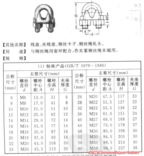

请问谁知道固定钢丝绳头用的螺纹夹头是什么型式的?有没有标准可查呀?谢谢

 楼主| 发表于 2014-2-5 08:52:57 | 显示全部楼层 来自: 中国山东济宁
我想要的不是U型卡,是螺纹型式的,你知道就告诉我,不知道就算了,怎么还讽刺人了
发表于 2014-2-17 10:36:41 | 显示全部楼层 来自: 中国山西太原
请看下表:
