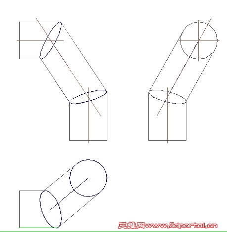

GVTHM]NQQNC%{P6}NTMGQS4.jpg   这是用三维图画的   然后投影的    如果只用CAD画   如何画出此相贯线?请教各位高手,请具体怎么画法  最好附图  谢谢各位

4 n0 F) b6 ~. a; c用CAD画只能是特殊平面上的投影好画,并且是已知2视图补充第3视图。而你的图中都有任意位置的相贯线,所以在CAD中不好画。0 h5 c. o) l- I) Z. P6 n- x" ~8 v
如果要画,还是作平行与轴的各个截面,求在其他视图上的关键点(要注意前、后圆面的关系),再将这些点连接成一条曲线。这在“画法几何”课程中有介绍。不过现在的大学可能简化了“画法几何”课程的内容,重点放在计算机制图上,所以学生一般不会画。( d2 [% W, Q8 z# R8 V

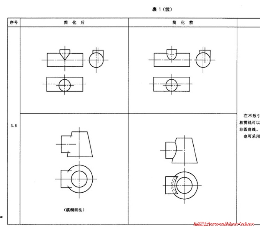

2005llnn + 3 技术讨论

供你参考

相贯线 都是 简化画法,特别是 异形件 和铸件
