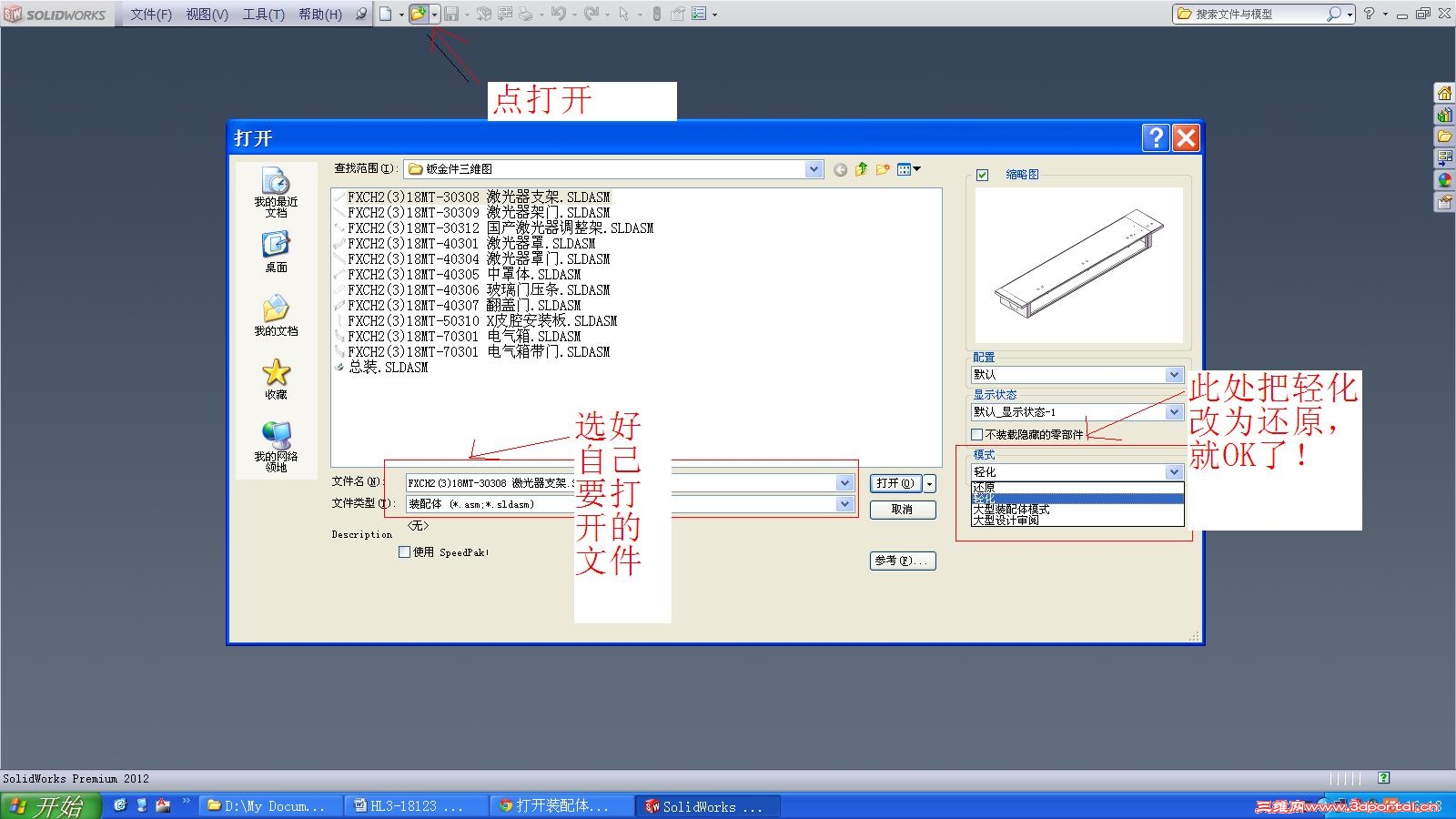

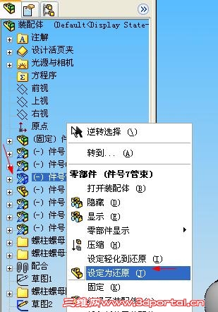

% t# ?5 o, z% g2 \0 y图示轻化状态,设置为还原状态后,存盘后,退出后,重新打开后,还是处于轻化状态。
5 }1 g4 ^: U5 }  Q3 S2 p: c& z
/ f. }9 d$ b: Q8 Y5 k9 S5 D3 E4 L1 O, Q  u0 m
重新打开装配体文件后,又回到原始状态→图示特征树箭头所指处→轻化状态。4 V+ L. x- S/ w' c$ P$ W- ?

发表于 2014-1-28 16:26:20 | 显示全部楼层 来自: 中国北京
按图中的方法即可

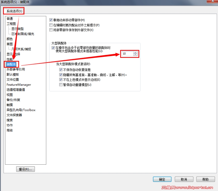

发表于 2014-1-28 19:35:19 | 显示全部楼层 来自: 中国江苏苏州
不要用“大型装配体”打开,把勾去掉或者设置小点的值
