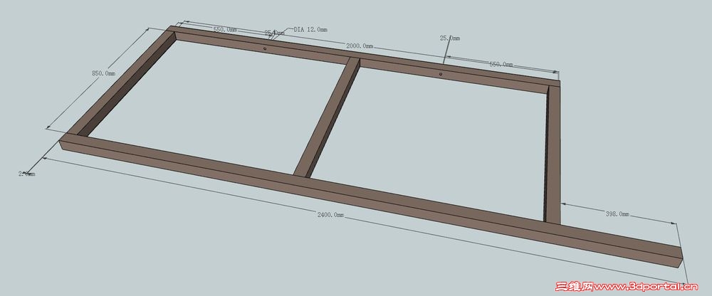

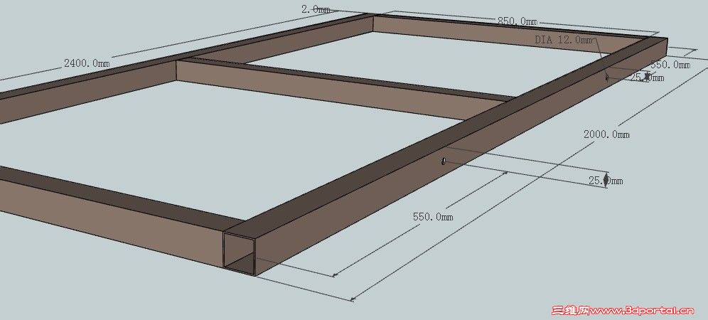

图上的东西实际上是用50×50方钢管焊接到一起的,然后在方管上还需要钻几个用来上M8螺栓的孔
( n. ~" e0 t% ^4 ~: a. z9 Q2 ?问题出来了5 I/ U3 X8 |0 k! ?' i
问题1:方管很长如果图纸小的话根本看不清圆孔,如果圆孔局部放大,如何才能标注出来?. S* A7 N5 k% B. U% N: ^* ~
问题2:圆孔是贯穿方管的,怎么表示才能简明扼要?
( s" }: i* f# A! L问题3:这样焊接是不是不结实 是不是需要在框内部加上角铁?
6 G3 L# B% }; V% ?: i那位老师闲暇能不能帮忙画一下,学生不胜感激。。。。。;)

有很多种方法:1.局部视图 2.局部放大图 3.断裂视图 4.剖视图

局部剖,局部放大,角铁这东西画不画,问问车间,不同的公司不同的画法,有的公司不画角铁,车间焊接时会根 ...
! `% c& c2 _2 k/ N
我把图片改成上传附件了 前辈给看一下

我该成附件了,可以看到图片了 前辈 帮忙看看  我这种简单的零件 用个太大的图纸就是浪费
发表于 2014-2-8 14:20:40 | 显示全部楼层 来自: 中国辽宁盘锦
断裂视图
