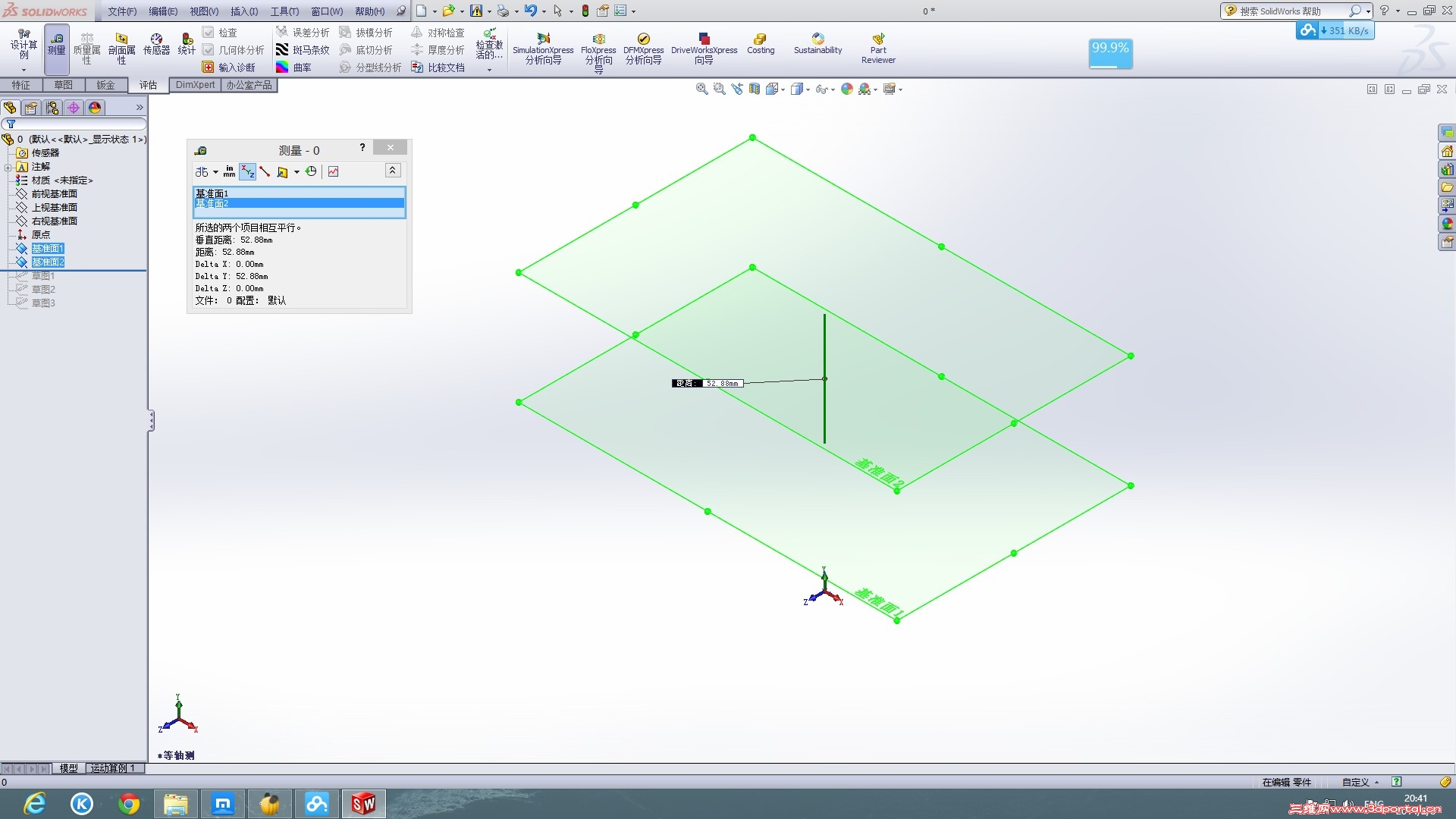

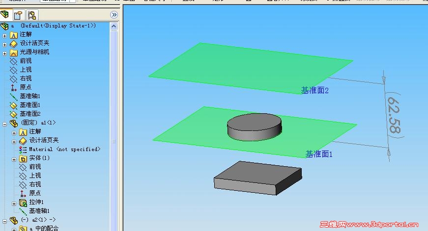

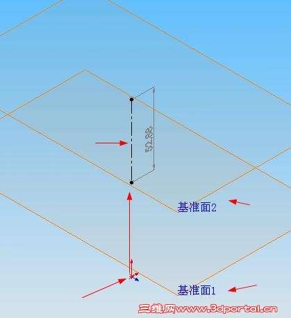

现在采用的方法是在基准面1和基准面2各画一个点,再在前基准面中,画一条线,标注尺寸,获得基准面间的距离。
; k; K, P8 A8 g& o0 C0 l问,各位高手是否还有其它方法。9 j1 M, A6 M" S

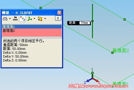

 楼主| 发表于 2014-2-8 20:53:38 | 显示全部楼层 来自: 中国甘肃兰州
1.jpg , K# q" j  d" y' @
& C( N2 y) r0 X3 w/ Y
谢谢测量方法,还有其它方法吗。

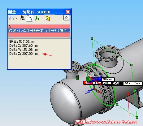

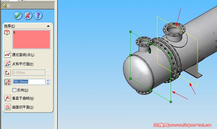

不要拿过关来说事。6 x3 f- s& f0 X0 k, b
你能解决这个问题吗。D基准面到图示筒体端面的距离是307,现在只能用测量方法获得。, _+ H6 m+ F' f) T8 d6 O- ]
  A1 p# Y5 B* J3 y& d  W6 Y* F' Y
目标需求,是通过标注尺寸获得。
2 G3 @* `$ O8 |4 o# c7 C用了好几种方法,都没实现目标需求。

哈企鹅 发表于 2014-2-8 21:47 static/image/common/back.gif

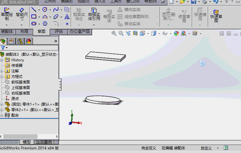

2 e5 p& M/ j$ U( I5 ^谢谢你的方法,在零件中成立。
. W& |7 P. i9 k9 {. f' J$ T' X3 M' E# }6 M) M! p2 P5 V
可惜在装配体中,测试不成功。5 j3 J8 Q( r6 c1 B# G# }% w
4 B% o2 z0 N* P4 k" b1 i' ?4 d
2.jpg / k4 b, O7 H  K5 G& M% e

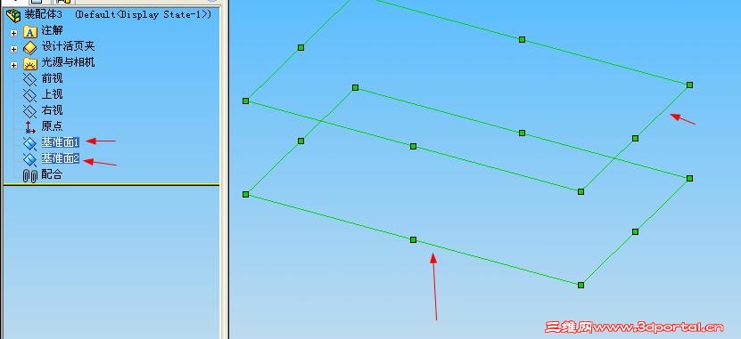

 楼主| 发表于 2014-2-9 16:41:50 | 显示全部楼层 来自: 中国甘肃兰州
哈企鹅 发表于 2014-2-9 05:39 static/image/common/back.gif
' o5 K% }) b& E
谢谢回复。
