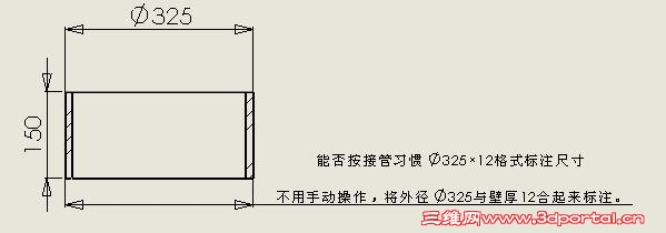

[讨论] 能否按接管习惯Φ325×12格式标注尺寸
发表于 2014-2-12 11:54:09 | 显示全部楼层 |阅读模式 来自: 中国甘肃兰州
  ~- I9 q) w5 o! p5 e- k, s/ h: p- {
按常用方法,只能标注Φ325。目标需求按接管习惯标注方法 ,不用手工输入,
+ H2 y) |6 G( r. x用什么办法将接管Φ325尺寸和壁厚12 。+ F! E9 \8 ]1 }/ K% \
自动合成两个尺寸Φ325×12
8 x/ ?! l5 S+ E7 J

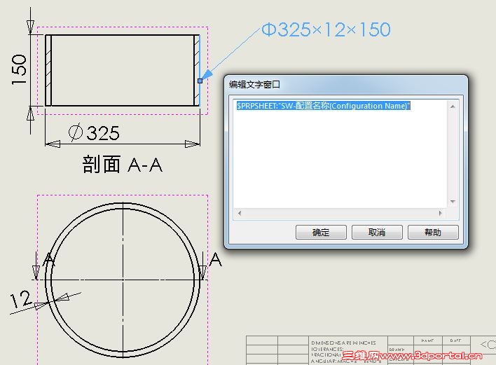

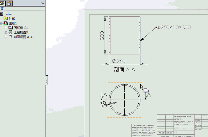

发表于 2014-2-12 21:51:59 | 显示全部楼层 来自: 日本
本帖最后由 hongwei_1987jp 于 2014-2-12 22:03 编辑 $ y5 s3 R  b  z& O  f+ i8 y4 A) A
: K$ S. l; _2 Q9 R! L用系列来标注如何?在表格中,把相关的尺寸与你要的标注做关联( ]# [' C1 t1 e: n  T% U
尺寸数值修改了,配置名称也会改变
  n3 l( \! W9 T, r1 K# E$ h
& q/ H2 O& r* x( f4 ^+ r 捕获.JPG ; {. f( \" M, J# [  L4 {
& s+ v/ [3 A# f# P9 Z) @
2 r: O. _! `; b) O2 U4 y7 t* l  i( `
+ ]6 ^' O1 U0 H1 E5 a9 y
asdolmlm + 3
发表于 2014-2-12 23:32:22 | 显示全部楼层 来自: 日本
参考, E) c6 n' |4 X# v, u* P. |
" z, K9 K5 n! A; S  T% R, l% a; u6 a, l2 P' I! C+ x) A4 e
) |1 p2 P2 Q0 p# J6 V$ N* O
0 x$ M+ C* O! G* [( n1 d5 i; ~$ y5 s$ x& U0 K7 u
阿帕奇 + 3

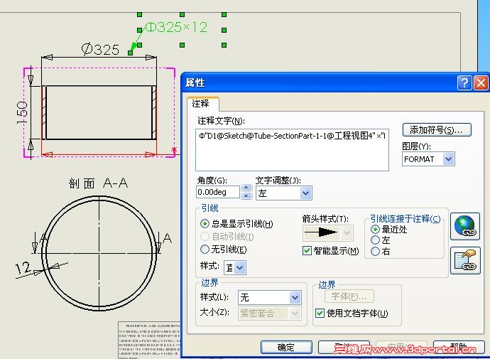

 楼主| 发表于 2014-2-13 11:47:22 | 显示全部楼层 来自: 中国甘肃兰州
谢谢高手回复。  |* ]! Z+ E4 |/ P
: k! q. H1 F% O5 z; r3 L  _. H, `仔细研究了一下高手的解法,用的系列零件设计表功能。
2 b3 i7 i  K! M0 M6 J: R. k
0 L# S# E5 p6 m; f好像其功能键等价在注释中,点击双击尺寸的功能。
5 L' w! Q6 J2 Z6 |"D1@Sketch@Tube-SectionPart-1-1@工程视图4"×"D2@Sketch@Tube-3@工程视图3"
