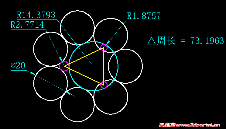

 楼主| 发表于 2014-2-16 11:40:51 | 显示全部楼层 来自: 中国陕西西安
R2=14.3792& ~; x( V0 p' {, w' E9 p8 O3 }  p8 v
三角形周长=73.1962
  S7 i4 X# T4 Z! {# r/ G呵呵……

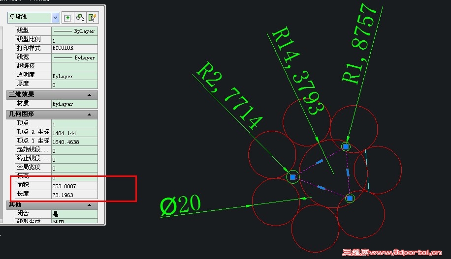

发表于 2014-2-20 20:58:43 | 显示全部楼层 来自: 中国四川成都
本帖最后由 唍媄緈福 于 2014-2-20 21:00 编辑 ; K! ], D% d, `1 d+ w6 F
+ k( P- o* z& z7 D' N! B试试看
7 e" P1 C3 r% W2 P9 M, F2 E$ J1 k
2005llnn + 5 技术讨论
 楼主| 发表于 2014-2-20 22:52:40 | 显示全部楼层 来自: 中国陕西西安
看来是我的设置有问题啊。
