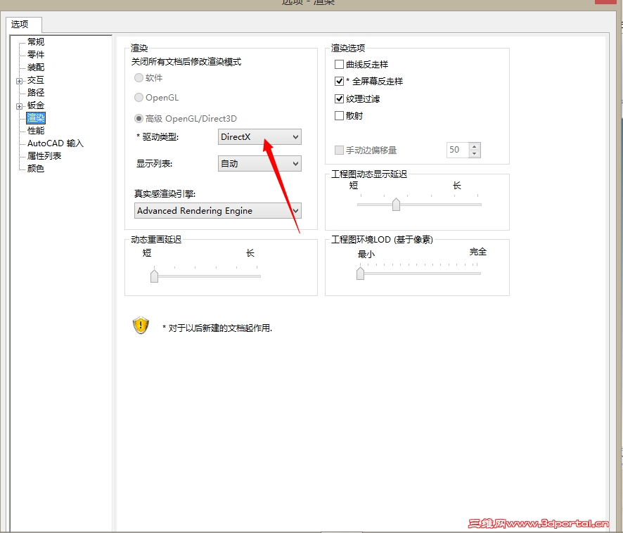

如题,界面上都是点,其他想工具栏,设计元素库里就没有。。 高手指点啊,怎么设置,谢谢啦

个人感觉,这似乎是您显卡有问题(不兼容),软件中有多种渲染模式可选,换一种渲染模式试试。

谢谢你,果然是显卡作怪,我把驱动类型改成directx 就解决了,原本OpenGL。
 楼主| 发表于 2014-2-17 13:33:09 | 显示全部楼层 来自: 中国福建宁德
酱紫设置啦!
