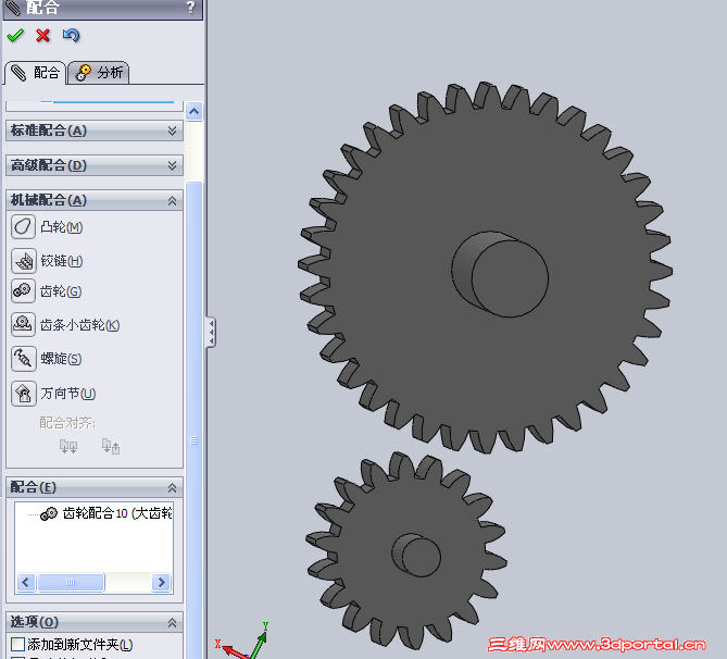

请各位师傅帮我看看,问题出在哪儿,我按指示做的,但结果两齿轮没咬合在一起

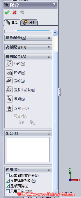

 楼主| 发表于 2014-2-17 15:29:08 | 显示全部楼层 来自: 中国北京
请问在什么地方输入轴间距啊,齿轮,齿条我也啮合不上,请指教9 ?; B( k8 ^0 b. L! `
发表于 2014-2-17 16:08:46 | 显示全部楼层 来自: 中国四川成都
你这没约束,另件会乱动。装配图上按轴间距离画二圆(大小随便),分别与二齿轮同心配合。
发表于 2014-2-17 16:10:29 | 显示全部楼层 来自: 中国安徽合肥
首先你要知道轴间距,也可在配合里选择轴线的距离配合。

发表于 2014-2-18 09:02:52 | 显示全部楼层 来自: 中国天津
设置基准轴 给定中心距 之后机械配合 齿轮 就可以了
