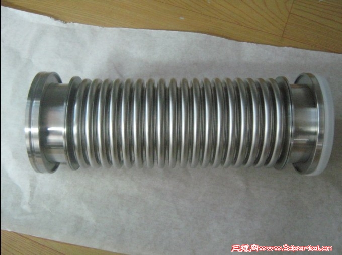

这是不锈钢真空波纹管,壁厚0.2mm,管的两端要焊接如图所示的接头,由于壁厚太薄,很难焊接,谁能给出个招儿?1 S4 i1 _0 T0 }/ T3 @! P

1  可使用不锈钢薄板焊接机或等离子焊接机进行氩弧焊,电流要小,速速要快。/ U. d+ M# \0 d! S9 i5 z
2  也可用不锈钢激光焊接机焊接,焊缝质量更好。

不锈钢激光焊接机 焊机头能伸的进去吗?好像不行吧,空间太小了,对着接缝处用激光粉末焊接定位要求又太高, 不焊接直接用螺栓把住可以吗?密封可以加密封垫

激光焊是在外面,不需伸进管内。用的是细焊丝。用螺栓联接太难看了,不如焊接出来漂亮。

那是不是要专门做套工装?

; p. m* b* ?# P, U* w' b; J5 W6 z肯定是能焊接的,我只是不知道怎么做到的。用螺栓不行。
