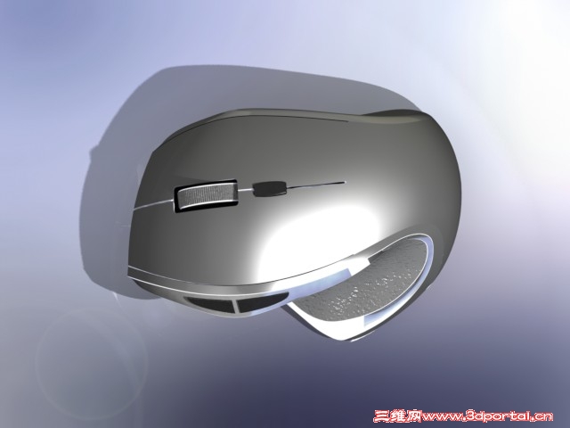

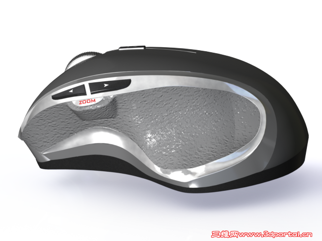

[分享] 滑鼠
发表于 2014-2-18 23:05:22 | 显示全部楼层 |阅读模式 来自: 中国浙江嘉兴
4 c* S6 l1 L: ~; g8 O8 k+ x, i' f! d4 I5 C
做參考
3 T# V' o" X8 a7 q
/ b1 z; S1 ]: b6 |; b mouse_L.JPG
# [& R/ M2 R1 c* a5 @ mouse_t.JPG
参与人数 1三维币 +1 收起 理由
阿帕奇 + 1 如可以,请分享源文件

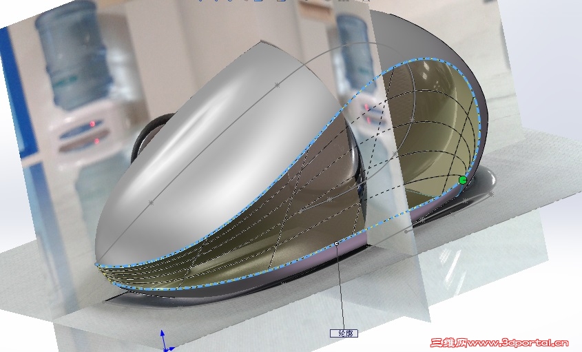

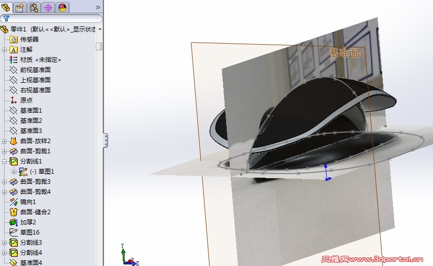

 楼主| 发表于 2014-2-19 10:58:39 | 显示全部楼层 来自: 中国浙江嘉兴
6 k. z1 [' E6 s- i7 {4 n5 G& U( K! x8 X9 S2 q

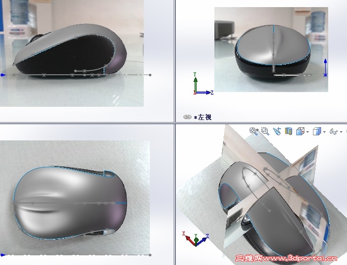

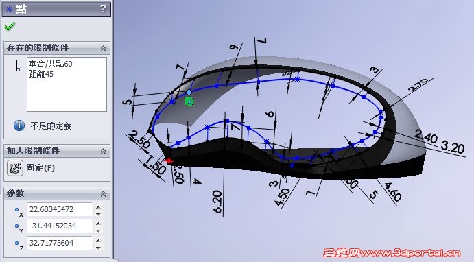

如下,曲線作圖是依點線座標距離作架構!
. o& m3 B) W0 L' w. L. G
! l0 Q# ~: n9 x6 ~( q; }5 }3 x capture_02192014_105444.jpg

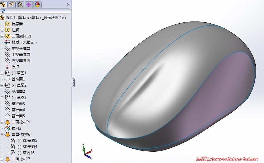

发表于 2014-3-17 22:25:39 | 显示全部楼层 来自: 中国吉林长春
ryouss 发表于 2014-2-21 10:47 static/image/common/back.gif: X8 D: U4 t, _3 E  k3 k+ @
依據9#方式,自己作看看才能成長.
3 d0 T4 G" v/ x' n  X  J8 Y+ q4 [  v
liang兄,小弟试着学画了一下,连滚带爬几小时才画出个上盖,能否再给个稍详细点的指导GIF,! S% T" F4 r, z3 H$ P
拉兄弟一把,别走到错误道路上去。% y% t7 `( F( N/ r2 F; ~9 `& ?( }

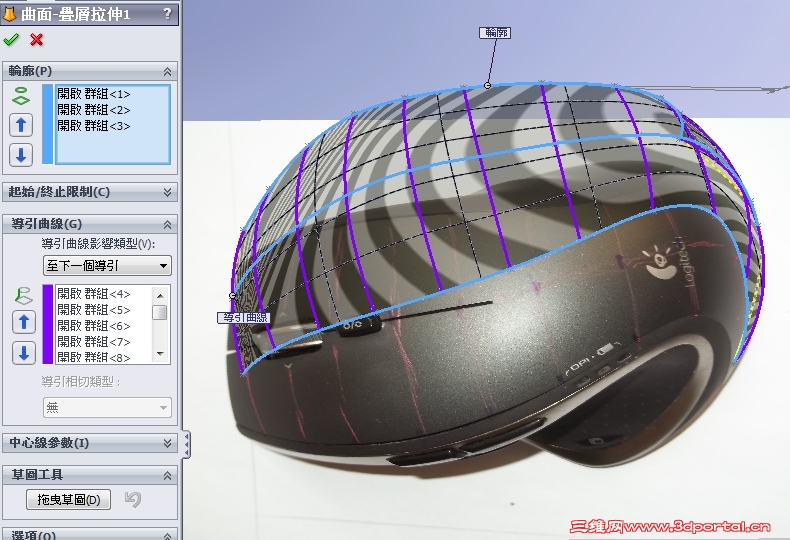

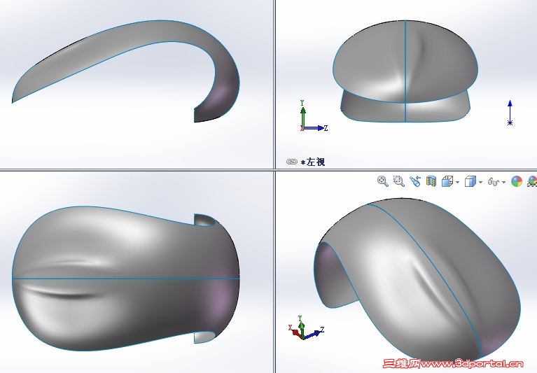

 楼主| 发表于 2014-3-17 23:12:57 | 显示全部楼层 来自: 中国浙江嘉兴
qgjs2008 发表于 2014-3-17 22:25 static/image/common/back.gif" Q0 C; ?% b  j+ c1 d1 r' h
liang兄,小弟试着学画了一下,连滚带爬几小时才画出个上盖,能否再给个稍详细点的指导GIF,/ _- j' [1 H8 U, S1 F' r8 g
拉兄弟一把, ...
( g3 n. n3 K: j* ?4 B蠻用心阿,佩服了 8 @$ x8 k3 d8 G5 a4 J& @( V$ B2 i( S6 Y+ y
上蓋是在實物畫出數條分線抓出尺寸,用一個畾層拉伸曲面(放樣曲面)就解決
1 S" o/ _; f; H6 K 附上動畫約有6M , 所以分割兩個壓縮檔做參考
6 z3 p9 o+ b: T+ X# Y. C7 }& y4 q& }  a7 A  v5 t
" r! I1 `9 `. _, p4 { capture-1.part1.rar (3.13 MB, 下载次数: 115)

发表于 2014-3-19 19:52:41 | 显示全部楼层 来自: 中国吉林长春
ryouss 发表于 2014-3-17 23:12 static/image/common/back.gif- i5 t' D7 |4 z+ c
蠻用心阿,佩服了
* ?6 |: \! [" |. C( {6 I9 A# g上蓋是在實物畫出數條分線抓出尺寸,用一個畾層拉伸曲面(放樣曲面)就解決3 X1 z: {. b' [0 g6 x2 h
附上動畫約 ...
" J/ n1 p8 G. o: `感谢liang兄指点迷津,小弟终于画出来了,形状简单了点,别见笑。
# }. t) ^/ i$ I5 U0 lhttp://www.3dportal.cn/discuz/fo ... p;extra=#pid7861165

发表于 2014-3-28 14:08:47 | 显示全部楼层 来自: 中国吉林长春
8 n' k/ x3 U, s, h1 k4 M蠻用心阿,佩服了 4 }. [: A7 x* J- x
' g4 w9 w  Q  }+ _) v/ M 附上動畫約 ...
! X/ u7 ~- H- u* o$ E; [9 N; tliang兄,小弟又试着画了一个鼠标,形状虽然出来了,但缝合曲面 尝试生成实体 选项为灰色,也不能加厚,软件检查指出了3处有问题,
6 @9 V- ]& ~% X& Y5 ?$ \但修改了多次未果,感觉我的作图步骤和方法一定出了问题,望兄百忙中抽空看一下,指点小弟一二,盼。。。! [( g: H. j& z6 \& g- ^+ _1 g2 r
