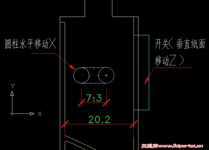

) A! Z$ ]6 Y3 l, f/ q如图,右边蓝色开关在Z轴移动,中间白色的圆水平移动X轴,移动距离7.3,箱体宽20.2,有没有什么机构把开关的移动转换为圆柱的移动呢,连杆能实现 吗

做个齿条跟齿轮

本帖最后由 tangcarlos3d 于 2014-2-19 12:06 编辑 7 _% b0 h4 d/ n* G! D6 l1 r3 Z2 `
- Z5 x. H, }4 ^9 r: \( b# Y
如果圆柱、开关都有导向的话在水平面的安装一个“一”字型摆杆:摆杆中部用销钉与机体松配连接,“一”字型摆杆一端部用腰槽与圆柱上的孔用销钉连接,销钉在腰槽内可以移动;另一个端部臂用压缩弹簧撑住使它压向右边,开关移动时压下该端部使它左移,此时另一端带动圆柱右移。前提是开关移动的距离要足够并且移动圆柱的力不能太大,否则开关寿命有影响。移开开关复位时,在弹簧里的作用下摆杆带动圆柱左移复位。
