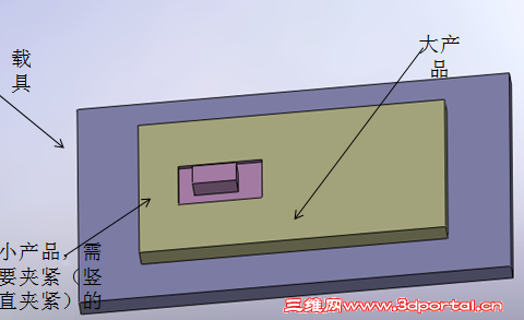

小弟,不才现在遇到算是一个比较难的夹具 ,要求需要将定位好的产品,夹紧,并用相机确认是否ok/NG,现在关键是没有好的机构来实线夹紧(夹具是跟产品在线上跑的不能带有动力源)? 邱高手赐教

楼主要提供产品尺寸大小、重量、定位精度要求、运行速度等基本条件,是否要自动夹紧/松开?
 楼主| 发表于 2014-2-19 17:02:16 | 显示全部楼层 来自: 中国上海
我想要的是有啥自锁的 或者解锁的机构 需要自动夹紧 和自动松开

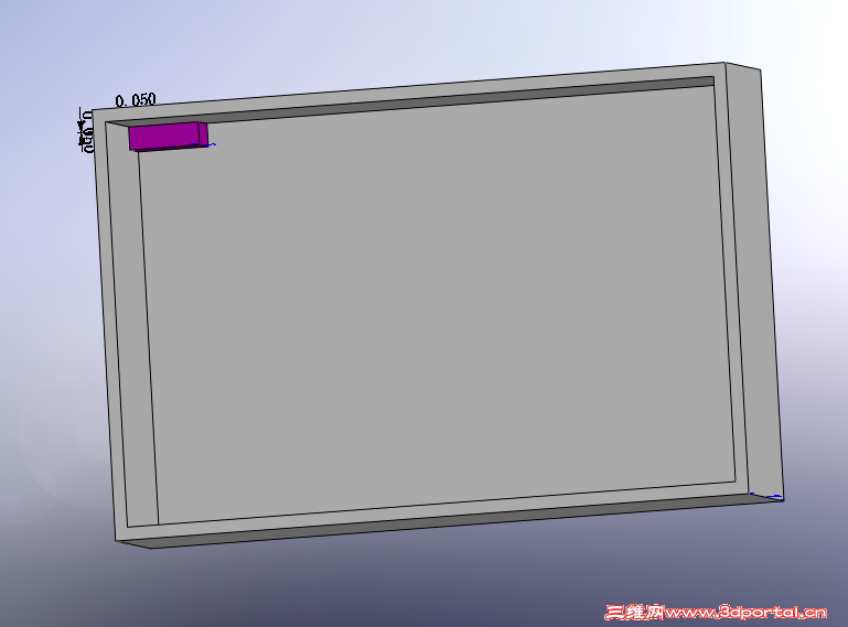

 楼主| 发表于 2014-2-21 16:16:13 | 显示全部楼层 来自: 中国上海
简述我的思路,就是将大产品中放入小产品中,要求单边间隙xxxx,然后要进行压紧,但是设计的载具 需要带有自锁功能并且不能带动力源 产品的尺寸在80*30,总高不能超过50,我现在的思路是等装配完,将压紧的机构一过来,然后进行下压 ,就是请求有没有好的机构来代替我两部动作

发表于 2014-2-21 19:26:56 来自手机 | 显示全部楼层 来自: 中国河北
可以用偏心轮手动夹紧
 楼主| 发表于 2014-2-22 09:34:57 | 显示全部楼层 来自: 中国上海
需要自动的! W3 j( \6 }7 T- y- q: h8 l* M

“将大产品中放入小产品中”?
- F" q% T; w; s; J  |8 r( y: V是小产品放在大盒子里面,用弹簧做夹紧力来压杠杆继而杠杆压紧工件。手工放工件,弹簧自动夹紧。到位置后先压紧大夹具,再由其他机构(气缸等)松开压紧机构。
