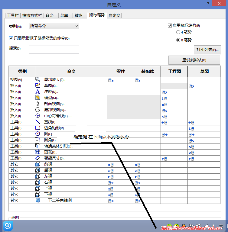

刚装的win8.1     屏幕最大分辨率为1366x768          装好solidworks时  设定鼠标笔试时  设好后点不到下面的确定按钮 怎么办?    请高手吱吱招      具体看图

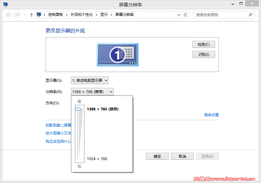

坑爹的笔记本低分屏啊,我的国行联想Y410P也是这鸟样。不过一般也都是外出时候用,平时外接显示器和键鼠,或者直接用台式机。动手能力强的可以自己换一块高分屏装上。
 楼主| 发表于 2014-2-20 14:18:39 | 显示全部楼层 来自: 中国浙江嘉兴
15寸笔记本屏幕      每种分辨率都试过了  貌似还是不行

是的  。。现值自定义里点不了确定

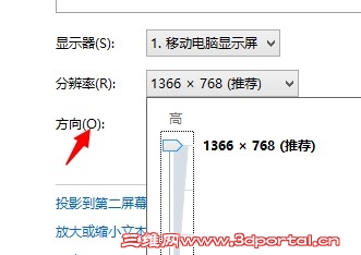

发表于 2014-2-20 14:33:29 | 显示全部楼层 来自: 中国江西南昌
方向转个90度就可以了。
发表于 2014-2-20 15:01:46 | 显示全部楼层 来自: 中国江西南昌
据同事说,还有一个办法,调小windows字体,整个窗口就会变小。
发表于 2014-2-20 15:14:04 | 显示全部楼层 来自: 中国四川成都
wjchicken 发表于 2014-2-20 14:33 static/image/common/back.gif
, j; P2 q4 W. Z, o7 \方向转个90度就可以了。
: U) ]; V: M% |6 P" e6 s. c这个方法还真行。

 楼主| 发表于 2014-2-20 16:15:33 | 显示全部楼层 来自: 中国浙江嘉兴
wjchicken 发表于 2014-2-20 14:33 static/image/common/back.gif8 o9 t& C8 k( ^6 C
方向转个90度就可以了。
: T) h: m. b+ c* ?. u感谢!    果真行的,  满分    不过分怎么给啊     貌似只有版主可以给吧
