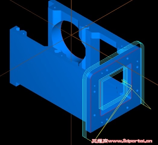

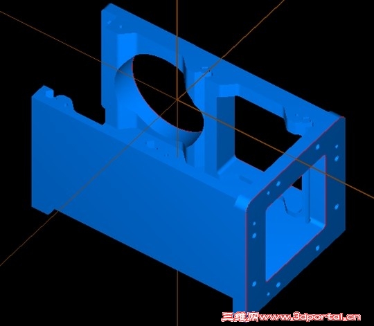

第一步,编辑所要加工面的轮廓线,为了节约时间,我已经编辑好了。
" i  v& B( M* i1 \' {& \ 1.jpg   \1 o. [7 w) B* s
先加工右侧,这是一个铸件,单边有余量3MM
注意看操作
点击 Cplane ->Entity-> Solid face 选取你要加工的面最高点!切记!!
然后操作菜单有选择坐标方向,大家可以看下 点击 Next 试试
刀具面,方向选择完毕,我们点Save 保存!!这样我们要加工的面就选择好了,
下面我们开始做刀路。刀路过程我就不详解了!!

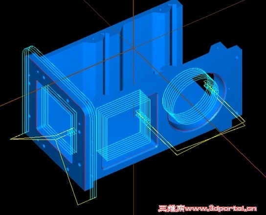

好了,右侧编程已经做好了。接下来,我们把后面的也加工一下
操作方式跟前面是一样的。

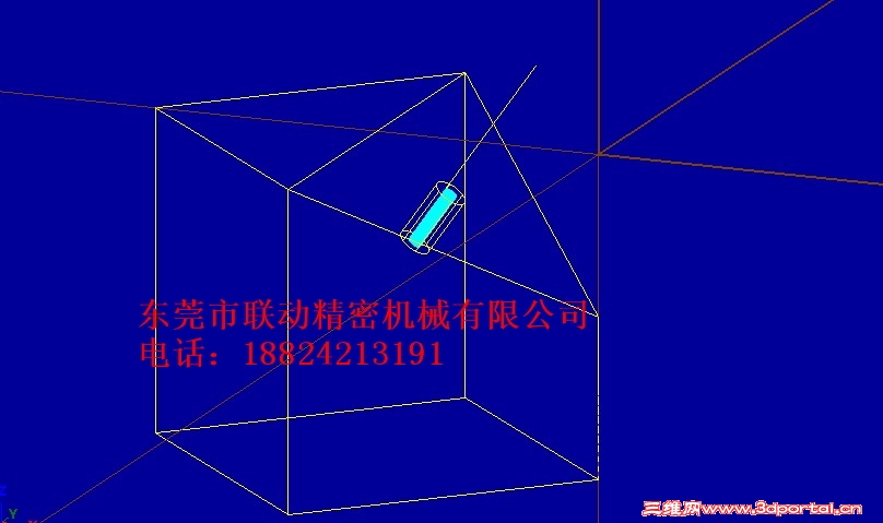

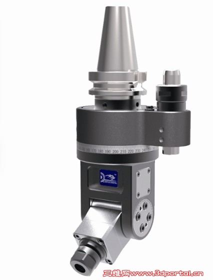

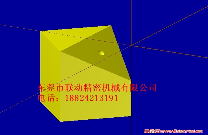

发表于 2014-3-22 20:20:10 | 显示全部楼层 来自: 中国广东东莞
万向角度头对刀,编程有难度一些。
双45度方向编程
双45度方向编程
万向角度头
万向角度头
万向角度头
万向角度头

曹未林 发表于 2014-3-22 20:20
7 b) I! H9 T% g/ h5 F2 C! W万向角度头对刀,编程有难度一些。
  F4 R* a5 A. c6 x万向头编程无非就是定面加工,本身角度头不支持联动,控制器更不支持刀具轴摆动补偿,程序设计很简单,只要后处理支持3+2输出,对刀很烦才是真的……
