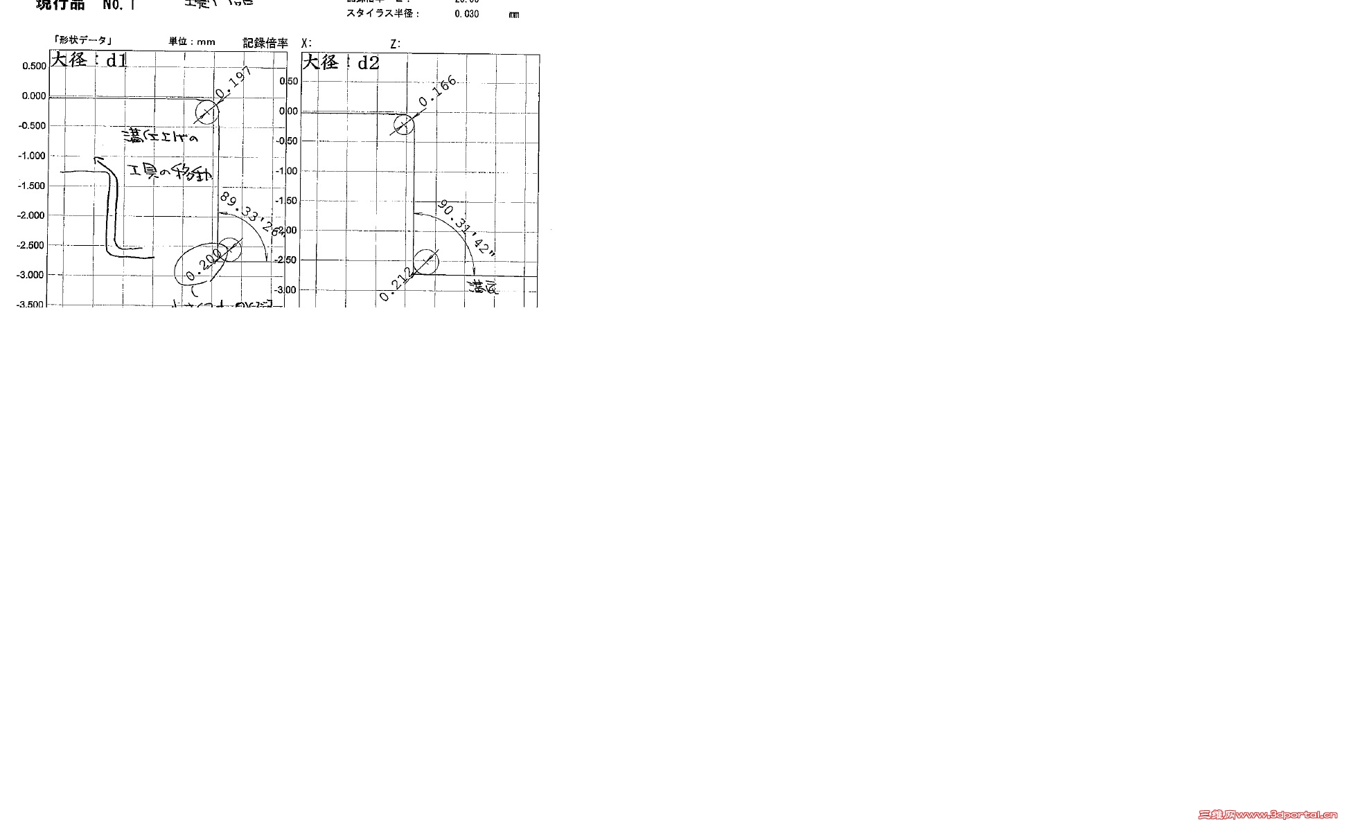

[求助] 麻烦各位大神看下这张图纸上的槽的外部的R0.1~0.2怎么加工?
发表于 2014-2-24 17:06:27 | 显示全部楼层 |阅读模式 来自: 中国天津
麻烦各位大神看下这张图纸上的槽的外部的R0.1~0.2怎么加工?现在用切槽刀(切槽刀的先端为R0.2)怎么走不出来?

, n4 D2 K8 F% @麻烦各位大神看下这张图纸上的槽的外部的R0.1~0.2怎么加工?现在用切槽刀(切槽刀的先端为R0.2)怎么走不出来?见图纸.
发表于 2014-2-24 18:11:59 | 显示全部楼层 来自: 中国北京
槽的两侧外部倒圆角,在车床上用粗油石手工倒圆角即可,这个槽是放o型圈的。好像是小日本设计的图纸。

# j1 N1 w' P$ K7 T$ h1 _, J6 _5 X, O# i不行的,日本人用投影仪也不知是什么设备,都把角度和R角的具体数值给测出来了。

R的目的是在装密封圈时,不会被划伤。
$ X/ Y/ u* v' X6 d/ y# c0 H8 LR为自由公差,一般要求不算严格,可以沟通一下,除非你们是刚开始做第一批。

' t8 G  b1 k' C! _5 j: b# r, U8 [手磨刀恐怕不行,如果要用的话,得两把,而且对刀很麻烦,不可行, d# S4 v5 N1 ^, ^
用切槽刀最可行

" X! b* K) n/ y8 u8 J错矣,日本人检的非常严格

这是日本人检测的报告

三座标测量机检测。但不适于大批生产。
5 b8 p( `: X" n% g- U/ l可以先粗加工槽,再用一把成形刀最后精加工槽、R等部位。车刀用线切割加工。

这个手工编程很困难,需要软件编制刀尖角度为0.1的进口槽刀,程序编制需要软件编制,才可以加工出你要的R角。

外部R角考虑一下,先加工后,用振磨方法来处理,不过考虑振磨对其他加工表面的影响,可以中间工序进行振磨,但效率不高

# I! L0 i" }, X  Q9 b1、看报告日本人好像是用轮廓仪检测的。0 h5 `' j- M' o0 y: b( ]
2、外R弧跟刀尖大小没关系,应该是编程没编好,要加刀具半径补偿编程比较方便。

这个是轮廓仪检测,我们这边一般都是手工砂出来的,不要有棱角就可以。

3 @  t" X8 p; X6 b4 {* W9 a% l2 e此槽最好用三把刀加工:1.粗车环槽;2.成型槽刀精车环槽至底径及槽底R; 3.成型刀倒槽外R。这样用两把成型刀将槽底R与槽外侧R分别来加工,能很好控制槽深及槽外R精度。
