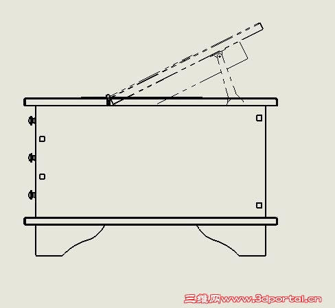

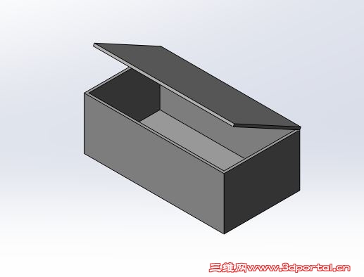

2 _9 {7 p. m) o3 w" T9 c打个比方,一个柜子做好后导入到工程图,如果表示盖板是的运动轨迹# O& }7 T  X2 n+ [( w( m( D
上装配体文件,请高手帮忙。谢谢。。。6 n$ H( k' P3 i: E6 }

发表于 2014-2-26 08:58:34 | 显示全部楼层 来自: 中国湖南长沙
交替视图很不错

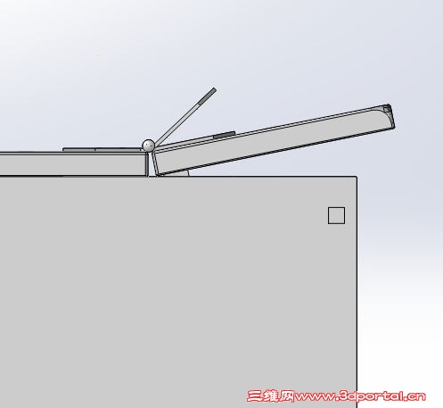

又出现了问题,纠结啊
$ [+ _' l2 V/ l7 T9 t/ _. N, i' |$ E# E/ W/ F& o1 p2 a3 B
将合页柔性后再镜向。。。活动其中一个活页时,另一个不同步,怎么处理?8 N' l! G2 r& ?3 {+ d- C
7 T" b3 N5 N3 {" h- T* L向各位指教,谢谢

这种问题确实是存在的。好像重生一下文件就可以了。或者你不要用镜像合页,总共才两个合页,全部用插入零部件的方法做吧。
 楼主| 发表于 2014-3-5 10:56:42 | 显示全部楼层 来自: 中国上海
重生成过,没用。。。只有再插入零件了,,,,谢谢。。。
