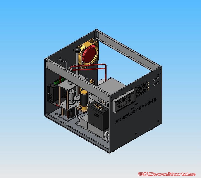

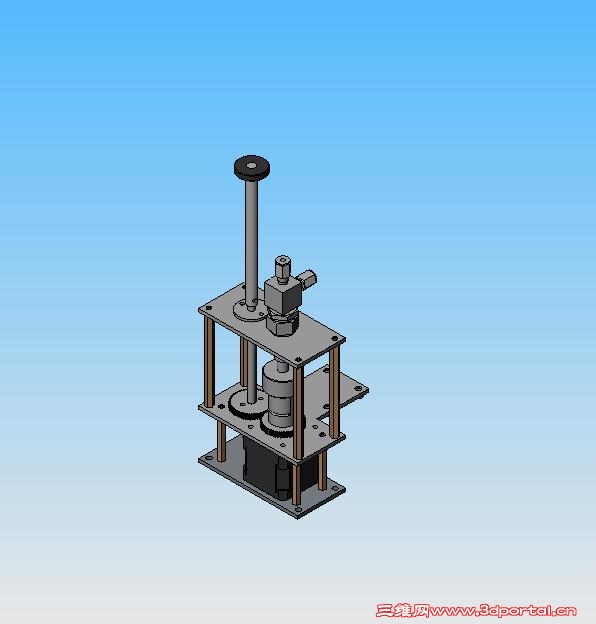

9 K, s- V: q2 s$ Y9 q. \楼主在2006年就注册了,应该懂得在图纸中的总装配图,部件图,零件图,外购件,标准件在图纸中如何表达k吧?给一个分装和部件图给你看看。
