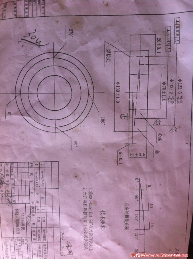

[已解决] 这个图怎么做
发表于 2014-2-25 18:03:19 | 显示全部楼层 |阅读模式 来自: 中国湖北武汉
" C& }6 D7 W2 h; ]2 j. F6 t0 {8 @如题
发表于 2014-2-26 08:49:11 | 显示全部楼层 来自: 中国天津
我估计要车床车出后焊接
发表于 2014-2-26 11:41:03 | 显示全部楼层 来自: 中国广东广州
画出平面图形然后缠绕即可。9 i9 E7 a- @! r5 l5 D9 S- t
密密麻麻 + 3 应助
 楼主| 发表于 2014-3-1 07:49:41 | 显示全部楼层 来自: 中国湖北武汉
80597690 发表于 2014-2-26 11:41 static/image/common/back.gif
3 r# j9 v# A: l9 E# n画出平面图形然后缠绕即可。
6 D" b+ s5 v( T, x; B不会画啊,可以帮我下吗?高手

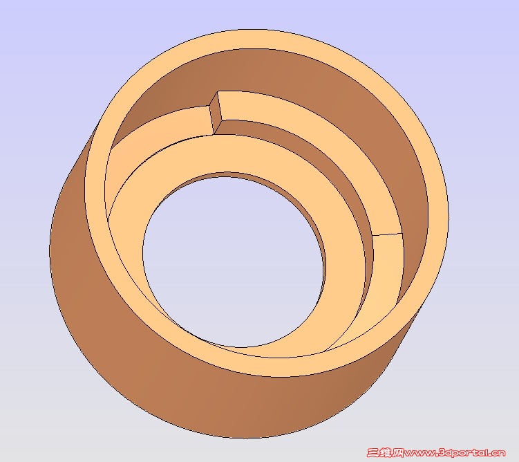

发表于 2014-3-1 09:29:32 | 显示全部楼层 来自: 中国天津
QQ截图20140301092639.jpg # v' u" q5 p# n! q3 J6 F+ L
高手都很忙,我来帮帮你,检查一下对不对$ x* w1 ]7 `5 N7 f" s
3 [1 O% d- Q2 {) h4 v' o* q3 Y
卷绕.rar (50.67 KB, 下载次数: 31)
密密麻麻 + 3 参与应助
