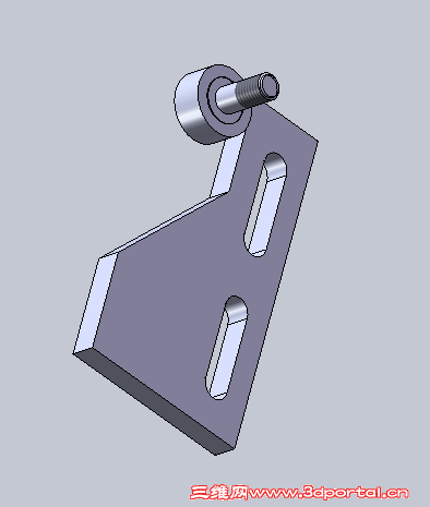

板移动滚子在板的三个面上作上下移动。小弟,新手多多帮忙!

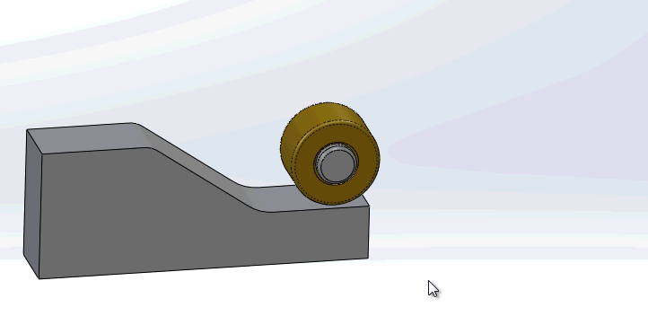

如果SW中的高级配合和机械配合没有合适的话。就将下面的板的三个面处理成一个面(如草图中将三条线套合成一条曲线)然后拉伸成型,这样就可以使用凸轮的配合方式了
发表于 2014-2-26 23:07:38 | 显示全部楼层 来自: 中国浙江嘉兴
如2,3#所述* O- l. ~4 I3 z  Q4 [
附檔做參考3 |( R0 o3 o, x( M. X
2 P  u1 f  d$ f% x1 R* T0 z
7 |& W& k: z3 q) d Cam Plate.zip (455.44 KB, 下载次数: 18)
