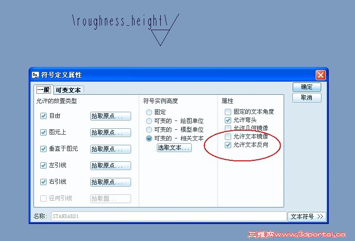

工程图中标注粗糙度遇到一个问题:粗糙度的数值不能旋转
% i3 F7 S# g1 c' W% {( Usym_flip_rotated_text    YES 也不行

 楼主| 发表于 2014-2-27 13:20:32 | 显示全部楼层 来自: 中国河南焦作
通过自定义符号实现
发表于 2014-3-3 22:10:14 | 显示全部楼层 来自: 中国广东东莞
软件自带那个也可以在属性里面修改后保存,之后就是你所要的了。
发表于 2014-3-4 12:20:56 | 显示全部楼层 来自: 中国湖北黄冈
! T8 [. }& A3 ]' U7 D) y+ ^2 \
" h7 z4 ?+ @, A. e8 c, v所有版本pro/e的粗糙度符号数字都是不能倒过来的。要字能掉头需要的粗糙度符号进行重新定义。0 i2 l1 ^6 G' v: b
我记得以前我回复过这个问题的帖子。
4 P+ o* R6 r" o: o( `9 y9 ^重新定义时5.0和CREO2.0都是在drawing界面从“注释”面页,“格式化、符号库”下进入。编辑符号属性时将“允许文本反向”前打上勾、“完成、”、“写入”即可。8 e- w0 `' }# g$ D2 C$ `
楼主把附件中我重新定义过的符号复制到X:\Program Files\PTC\Creo 2.0\Common Files\M050\symbols\surffins\machined目录下,下次调用时标注下面、右边的粗糙度时数字会自动掉头。
