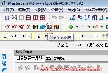

还有怎么改变图层
发表于 2014-2-27 22:29:07 | 显示全部楼层 来自: 中国广东东莞
爱是执著的修行 发表于 2014-2-27 18:41 static/image/common/back.gif7 u: `; R: |1 Q
还有怎么改变图层
3 P' M' o3 K" o' [" Q, k' d
选择图素后在底栏层别两个字里按鼠标右键。或倒过来都可以

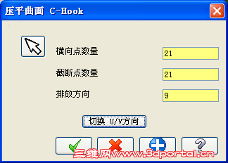

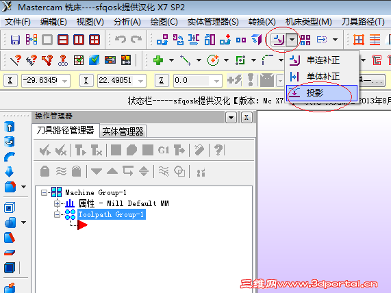

压扁??你说这个吗?
* I* I+ Z5 N% N6 R; \/ a' v 1.png & o& [- U0 A3 B* T+ \
alt+c 打开FLATTENSURF.DLL

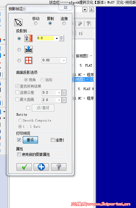

投影到绘图怎么不能改变数值的 只能压到零点呢
 楼主| 发表于 2014-2-28 16:36:36 | 显示全部楼层 来自: 中国广东深圳
还有把它改成移动时线就会消失

yuanmeto 发表于 2014-2-28 09:51 static/image/common/back.gif
) m; Z' c) c% B* R( l; N压扁??你说这个吗?! [7 ]% Q( o$ R. ~/ \) y6 y+ @* y
! {8 ]2 u! H* E) c
( S4 W. U: ]8 [老师,压平的意义是什么?
发表于 2014-3-19 10:51:09 | 显示全部楼层 来自: 中国广东东莞
2013-06-29 发表于 2014-3-19 10:38 static/image/common/back.gif& q7 Q0 i" E7 j4 o$ r
老师,压平的意义是什么?
8 a* b  n8 v* m9 @3 c就是一个圆的或方展开成平面或相反。如果是做钣金就知道了。
发表于 2014-3-19 10:55:46 | 显示全部楼层 来自: 中国北京
yuanmeto 发表于 2014-3-19 10:51 static/image/common/back.gif$ O4 |5 z% X4 D* k5 ?( Z( d2 h
, Y6 R3 [' T' \, t) K0 G老师,这个功能都有哪些应用呢?
