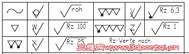

各位老师,这个粗糙度符号和国内的Ra 相当么?5 Y' z9 p3 e/ @0 t. K+ o
发表于 2014-2-28 15:54:18 | 显示全部楼层 来自: 中国湖北黄冈
后面的数值与国标是一样的,这是最新的标注方法。前面的的符号和字母是简化表示,主要是后面的数字表示占地方太多。, c, b/ N8 t: Q# D9 l( F/ U$ ?" _

 楼主| 发表于 2014-2-28 17:45:50 | 显示全部楼层 来自: 中国河北石家庄
谢谢,tangcarlos3d 老师,那我可以理解成表示Y的粗糙度为我们熟悉的标示Ra0.8?
发表于 2014-2-28 18:09:46 | 显示全部楼层 来自: 中国湖北黄冈
danielchu76 发表于 2014-2-28 17:45 static/image/common/back.gif$ F4 Q" l& l2 H- m, }
/ F5 }( v- |1 M) V' k, u9 M
你的图片太小,符号上的字被三维网的网址盖住了。
7 Y2 K3 n$ a& H, ^: k0 \, D应你理解的是对的。
发表于 2014-2-28 21:42:48 | 显示全部楼层 来自: 中国江西九江
U:Ra100    v:Ra15.75      W:Ra6.25
2 w$ p; ]4 H8 N. I+ Q3 C4 d
4 x% y, x) v% W. M7 SX:Ra2.5      Y:Ra1              Z:Ra0.4
发表于 2014-3-1 21:06:41 | 显示全部楼层 来自: 中国江苏南京
本帖最后由 doghog 于 2014-3-1 21:08 编辑 3 X  o+ e' S( V6 v; Y% ~. W8 i1 [8 e
+ F% a# U( v; D; s- F这个是德国图纸的标法,其实很简单就是简化图纸,相同的地方用统一代号替代;没有特别的地方

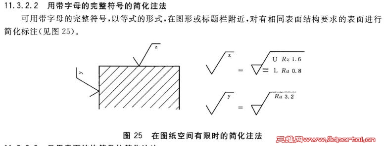

发表于 2014-3-7 09:58:02 | 显示全部楼层 来自: 中国山西太原
本帖最后由 gaoyns 于 2014-3-7 09:59 编辑 0 v  s0 b% v( b' r; J' _
, m/ s7 E$ y$ w0 `
ISO 1302:2001相当于我国标准GB/T  131-2006,标准中规定用带字母的完整符号可对表面粗糙度简化标注:
