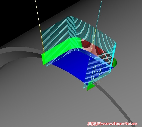

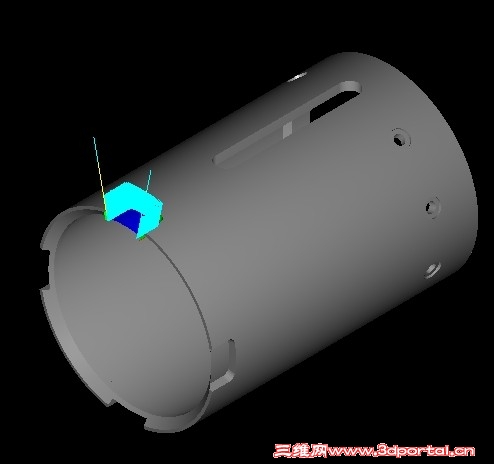

" I9 l5 c# U. `8 j( e+ J大家好; Q3 |/ s0 V5 d6 ]( |. g! `" M
我是渔子精灵,今天有一个朋友问我,延边五轴刀路如何设置,
这里我做个小教程,教一下大家,希望刚对大家有所帮助。
第一步:大家刚才看到的,是我已经做好的刀具路径,
下面我们先分析一下图档,看下图素。大家可以看到,红色的部分是垂直的,
分析绿色的面,为12度,
如果绿色的是垂直的,那么直接用2D加工即可,但实际分析不是这样的,
所以,我们要他开粗之后,使用延边加工,
开粗等我就不介绍了,前面教程已经讲过,
现在大家看下下面的操作
注意:为了使刀具在产品外面下刀,我们把两个绿色的面延长了,
请看
接下来,看下我是如何创建刀路的,
现在走刀方向,确认无误后确定,然后点击仿形的曲面,蓝色部分
好了,刀路创建完毕,教程就做到这里,希望对新手朋友有所帮助。
