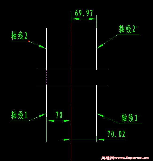

发表于 2014-3-1 17:03:07 | 显示全部楼层 |阅读模式 来自: 中国河南郑州
因为牵涉到公司产品,就用一个2D图纸示意下7 j! `+ G6 }; ?  B4 b0 R/ m  d
+ g1 k" u; l' G& f3 R如图,轴线1和轴线2是原零件的轴线,两线共面,所在面是偏移镜像面生成的) Q+ b# c( ^4 Q: x8 b& Z
  V/ v1 m. |3 S' }2 l$ @4 a; J6 i
镜像后的零件轴线分别为1′和2′,但是测量后发现它们到镜像面的距离跟原零件不一样,而且一个大一个小(误差如图,0.02mm)7 i$ \' C) {9 @, s' [
. S& z8 Z* t' _7 a) n0 f  P这是什么原因??- {, c5 c# R& r$ A) C
4 r& Q. i) I; W0 a% g6 S0 `) K' Q

量一量角度,可能原线条与轴不平行。

好像是cad吧,发错区了吧,楼主也不上传源文件,怎么帮你?

我也遇到过,没找到原因,但是你重新绘制同样的零件就又不会有这个问题产生!

要不你做个东西出来大家看看吧,不是你的产品也行
发表于 2014-3-2 09:36:08 | 显示全部楼层 来自: 中国陕西西安
如果不相等,岂不违反镜像原理了。

! o. \* M1 I: }/ o# I* I3 X  x0 ^( u今天早上试了半天: l0 o* s$ p' Z; u: O; g. ]1 M
/ c3 y; V7 A2 D% i& Q" i
随便做个模型就没问题' }9 m. y, m) ~% o, J
0 s0 K, I' I0 w: D, s, P2 }但是同样的步骤,重新做正式的零件图就出问题了,和原来一模一样的误差..........

嗯,我说了,因为牵涉公司产品,不好放3D图

很明显原直线和中心线存在一定的角度,不是平行的,量取的值上边小下边大/ E; J  k* k" J- G7 }5 r/ l5 D
楼主你做个大概模样的图    能表达你说的问题即可
发表于 2014-3-3 10:30:21 | 显示全部楼层 来自: 中国北京
如果是CAXA或者CAD 我建议楼主在镜像之前先检查一下  看看有没有把正交打开,从你描述分析这有可能是造成的原因

我也知道理论上是应该相等的% D* @& S7 }/ q% P
, e- D1 w1 i5 `: D6 M: z* L但是做出来的零件就是出现了这个误差
( e" j# A9 m" y6 d5 A8 G3 \$ n; G, }# w
, t3 u3 Z5 G4 p所以我想知道这误差是怎么来的
