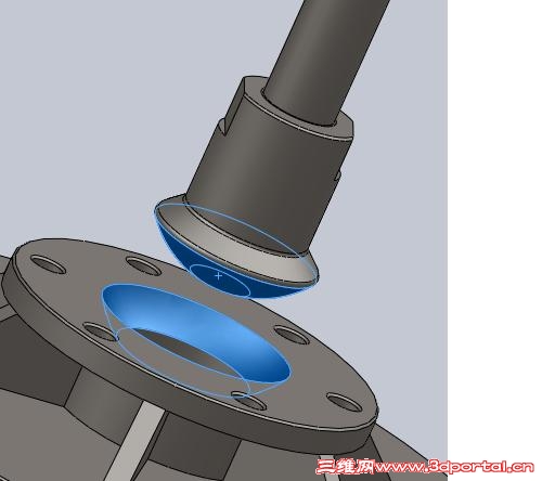

感谢大神帮忙,如题!!

2010版本的

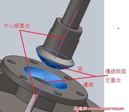

試試這樣.....

谢谢朋友的回复,3楼的朋友,线与球面配合要求发出后,配合选择全部变黑无法选取,4楼的朋友,配合为零如何做到,我选配合就变成配合选择无法选取了,我暂时用锁定先固定一下,谢谢二位

两个球心重合。

分别在两个零件的球心位置做草图点,再把两个点配合为重合。
