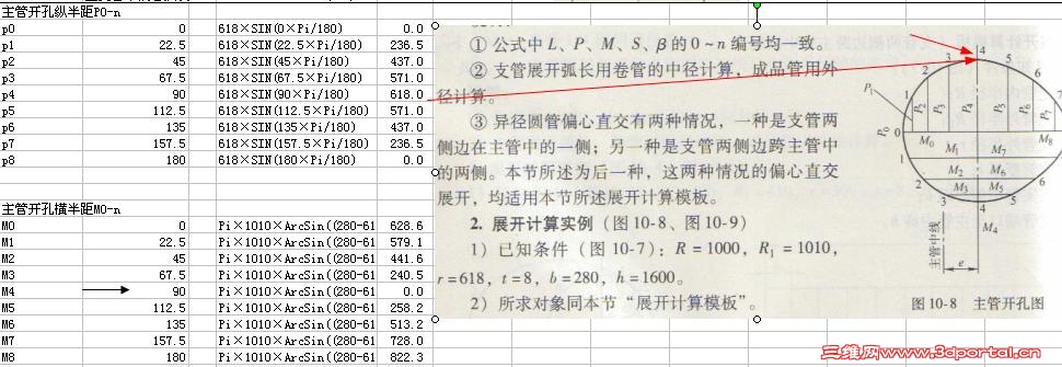

[讨论] 参考点均匀分布→最大值(顶点值)问题?
发表于 2014-3-2 07:30:53 | 显示全部楼层 |阅读模式 来自: 中国甘肃兰州
2.jpg $ U& M& Y" h  q& p" E3 J
1 x( Y5 K. Z+ d  m3 j$ o
0.jpg % W& C& V( j/ m8 d" E$ X

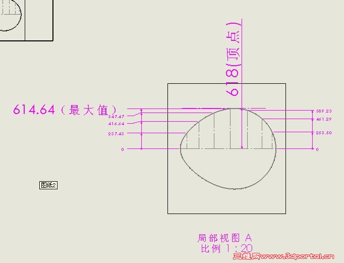

sin(90)最高点=618mm
- D8 x4 l0 Z: C$ m
( n/ t% t7 Z+ W# Z% Y/ ?' k' I+ M2 p; x

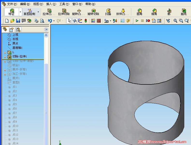

Solidworks参考点等分,不在最高点,其最大值614.64,找不到顶点值。
) }# r9 d6 J8 @" u. T/ }1 Q$ d
aa.zip
1.09 MB, 下载次数: 12

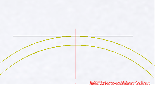

做草图,求切点
 楼主| 发表于 2014-3-2 11:54:39 | 显示全部楼层 来自: 中国甘肃兰州
& b8 p5 \8 T5 R1 p6 A- n
阿帕奇 发表于 2014-3-2 08:39 static/image/common/back.gif
4 d5 E) T* |- S6 U做草图,求切点
9 Q8 O: o! I0 v: {* _  r

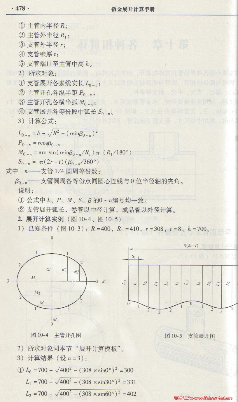

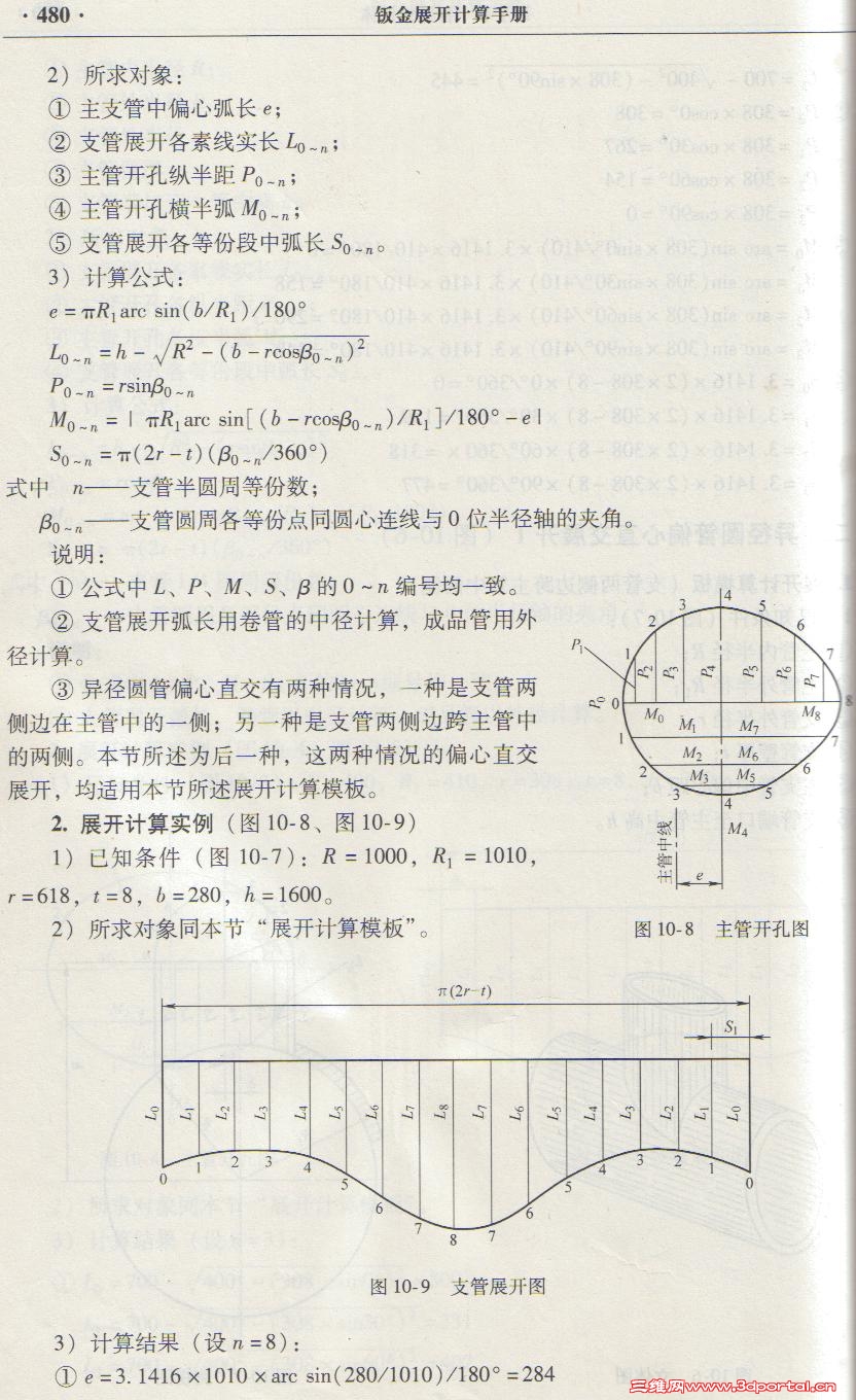

人工画辅助线,无实际意义。
: v/ \0 ~0 e4 q! d; x, A2 P: f2 a, A* m  T% x, K

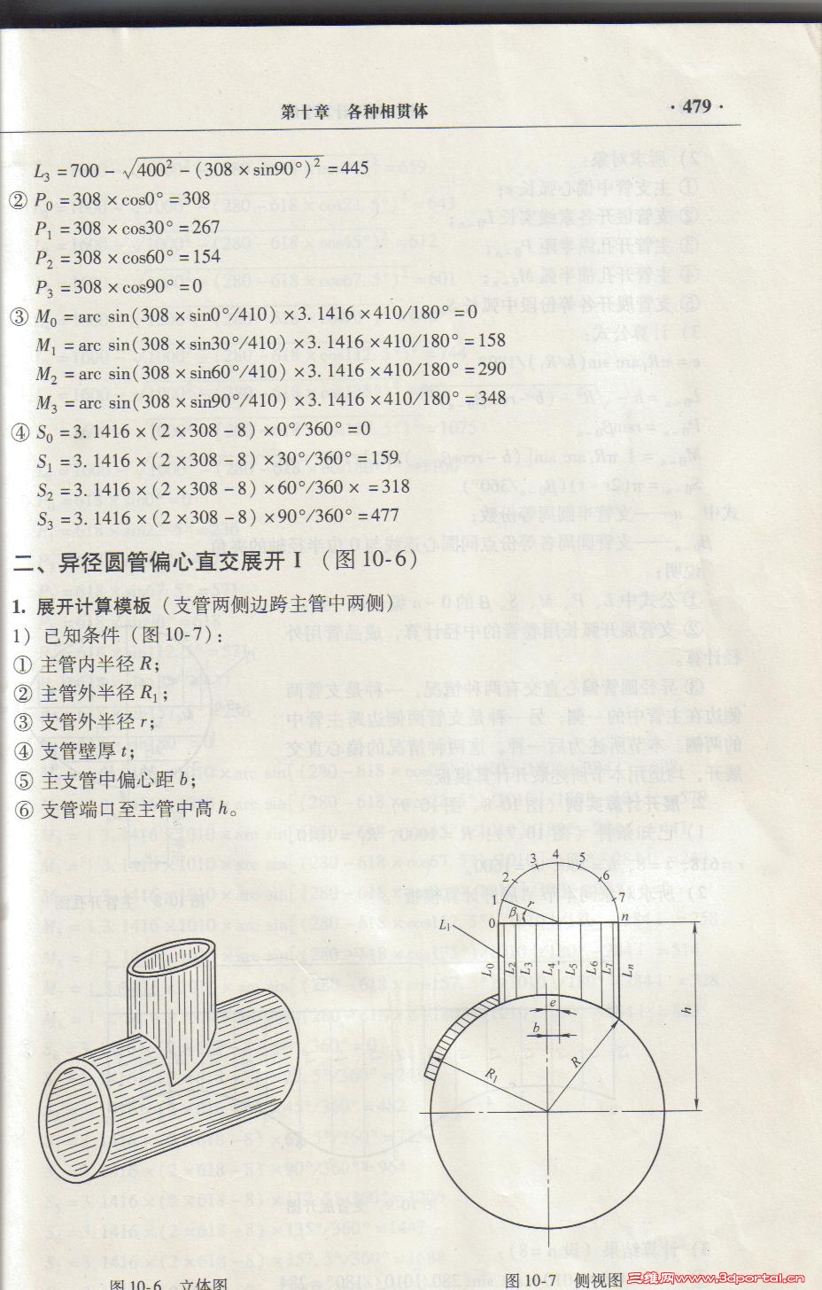

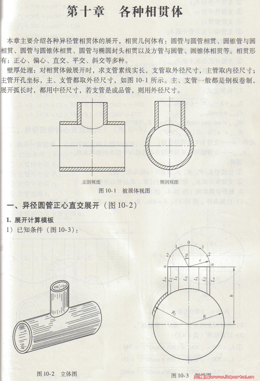

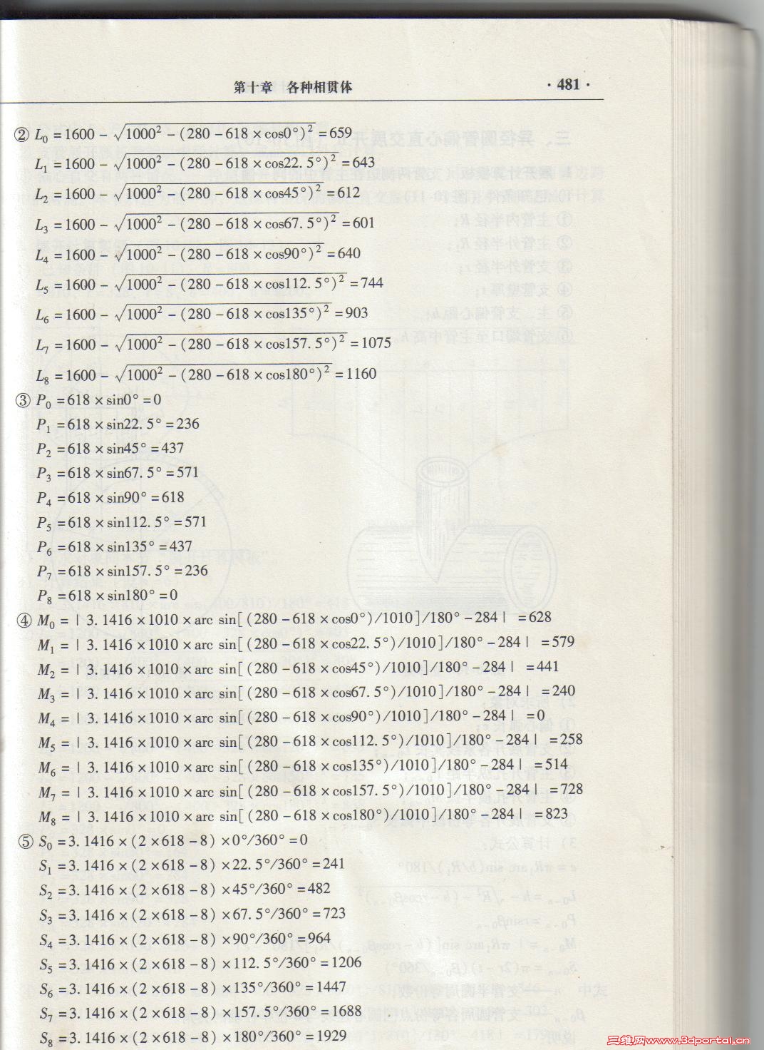

此帖论证点是,3 C+ E4 D; j6 d
Solidworks放样结果,与钣金展开计算手册结果不同。2 ]# d9 u: @6 A  h9 k& r: M
|兰文华|机械工业出版社 http://www.golden-book.com/booksinfo/15/1585989.html+ S  G3 u$ n3 I- p' F+ E
/ {2 m5 n: c! p5 i, M8 [2 _+ n/ v! }9 |3 M, Z8 w7 K
4 N: G3 W5 Y; b/ V# K5 ^% r* Z# U0 j% a$ ?% X/ d' C& ~+ B9 X
/ Z: X' t8 I2 b% G/ \& @$ n5 r% P, F  g, S/ [4 h4 `1 T$ q/ m  j7 v
A2.jpg + ^, S" F. `# i& S1 N; s; t9 e  M$ M
& U' z* S7 t+ q! w/ _1 G0 m+ n. G A3.jpg
  H0 a; K) x- I' N7 `6 |& U8 ]: H3 Q; n6 T% }% |' ?, Q* p1 A9 P

教科书有它的道理,钣金展开,不知楼主的公司要求尺寸精确到多少?
发表于 2014-3-3 08:12:46 | 显示全部楼层 来自: 中国四川德阳
我认为,如是薄壁管,用钣金做应能接受。但如是厚壁管,不要用钣金做管道,应将此管件的零件按实体切除方式来做相贯的部分。
