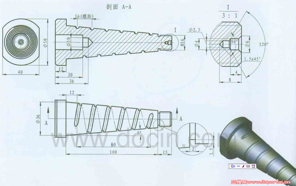

本帖最后由 活_在今天 于 2014-3-3 16:11 编辑 ! ?4 s. r' A4 V
$ X  e# C8 G7 Z% e6 ^如图所示的,圆锥体表面的螺旋线怎么才能画出来?麻烦各位指导下啊,具体点,在下是名UG菜鸟6 R- y) n! F" W' Z5 c

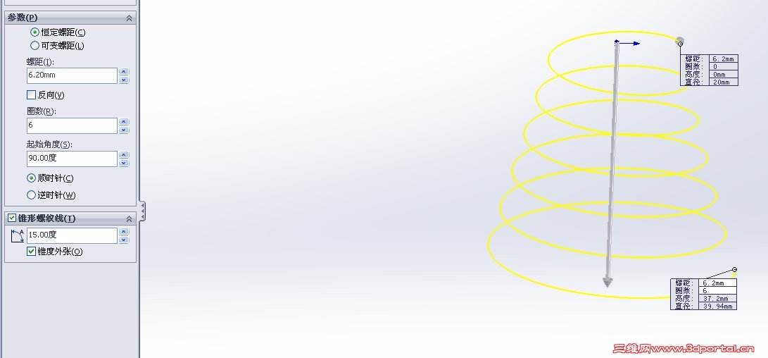

发表于 2014-3-3 16:42:12 | 显示全部楼层 来自: 中国湖北黄冈
用画弹簧的命令切除,选择“锥形螺旋线”,与工件锥度相同即可。见附图。
发表于 2014-3-3 19:09:13 | 显示全部楼层 来自: 中国浙江宁波
楼上正解。两端还要做两条切线。

 楼主| 发表于 2014-3-4 08:25:33 | 显示全部楼层 来自: 中国上海
tangcarlos3d 发表于 2014-3-3 16:42 static/image/common/back.gif
$ e9 I3 @$ r5 W4 y3 Z" H用画弹簧的命令切除,选择“锥形螺旋线”,与工件锥度相同即可。见附图。
1 o+ r: |, B( ]$ [+ g. O. o多谢啊   是UG的问题昨天发错地方了- J! O# {8 J2 o$ F1 J+ \
  SW里面的这个命令UG里好像没有啊
