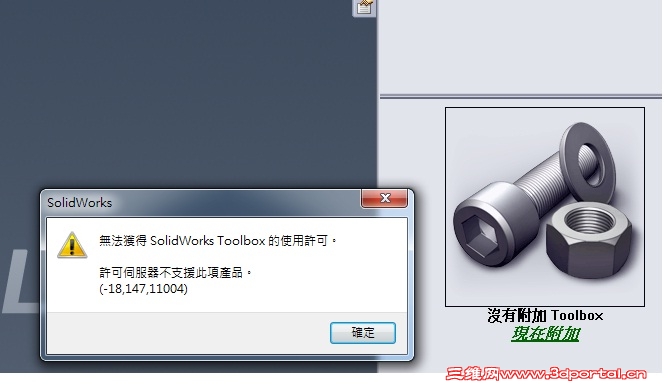

问一下:TOOLBOX是不是SW标准版没有此个功能? 只有专业版才有此?

TOOLBOX是各版本都有的,标准版只是比专业版什么的少那些力学分析类的组件而已。

SOLIDWORKS標准版是沒有TOOLBOX的,已測試!& ^& e+ I/ X5 Q! T: V6 R

但可在安裝光盤中找到TOOLBOX包,直接解壓後,在SW中自行新建資料庫去使用。
6 M3 s* V0 R. S( Q2 S9 v# z1 q5 v# [, ^* l) _7 F2 ?, }
是否有對應規格可供選擇即可?如我要M6螺栓長100,就直接選即可,也不是還要改尺寸的

买正版SW时,没有购买这项插件。或者是这个号别人正在用,
